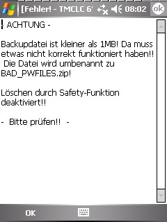

  • Moin Klaus,
    seit es bei mir piept, habe ich folgende Erscheinung kurz nach dem starten der Navigation - obwohl ich gegenüber früher nichts an der .ini geändert habe ?(
    Original von ramibi
    Moin Klaus,
    Hi ramibi,
    das hat nix mit dem Piepen zu tun...
    Das Script prüft, ob nach dem Backup die Backupdatei o.k. ist.
    Schau doch mal nach, wie groß die ist.
    Alles unter 1MB ist sehr ungewöhnlich (klein)!!
    Hast du evtl. zu wenig Speicher auf der Karte frei?
    Schau dir auch mal den Inhalt der BAD_PWFILES.ZIP an - fehlt das was?
