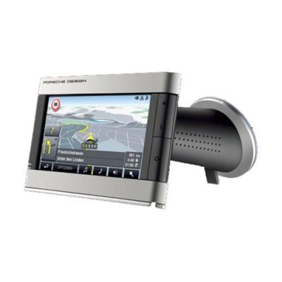

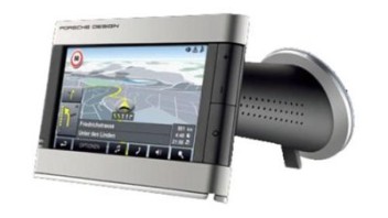

  • Hat schon jemand herausgefunden wie man die Schriftfarbe ändern kann? Ich habe schon an den Font-Templates in der RES-Datei gespielt, aber noch ohne Erfolg. Der Kontrast der Originalskin ist einfach nur katastrophal.
    Leider ist der Navigon-PNA im Porschedesign ja noch nicht erhältlich, sonst könnte man diese RES-Datei mal genauer untersuchen. Genau so würde es mir schon reichen.
