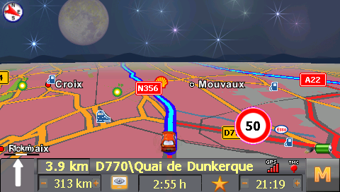

Hallo Rame,
habe Dein Update vom 05.01. eingespielt und bin gestren eine Route gefahren. Leider weiterhin die gleichen Probleme:
1.) Höchstgeschwindigkeitsbegrenzung auf der Autobahn - hier wird nur ein viertel des Zeichen angezeigt
2.)Bei einem angezeigten Abbiegehinweis zum Wechsel auf die B8 nach Kornburg, ..... wird dei Anzeige unten nach der zweiten Zeile abgeschnitten und die dritte Zeile ist nicht mehr lesbar
3.) Ds GPS-Zeichen ist veschwunden
Ehrlich (bin ich immer) gesagt, gefällt mir Dein Skin von der unteren Leiste am besten von allen. Einziger Wunsch wäre statt dem "M" ein TMC-Symobol zum manuellen Senderlaufstart.
Die Anzeige von Fahrtanweisungen sowie Höchstgeschwindigkeit könnten von mir in der Original-Version bleiben.
Werde mich als absoluter Laie halt mal ans Probieren und tüfteln machen, wenns zu schwer wird, hoffe ich oben genante Probleme ausschalten zu können.
Viele Grüße
Holger
Den Bereich "SpeedLimitWarning" gibt es in der PFSkin.skn zweimal.
Einmal unter "TurnByTurnArea" und unter "MapViewArea".
Vermutlich hast Du die Größe der Anzeige in dem Teil, wo das Geschwindigeitsschild abgeschnitten erscheint, nicht angepasst.
ich habe mir gerade mal das komplette Update vom 05.01. draufgespielt.
[Blockierte Grafik: http://666kb.com/i/akriiohptddtb3knd.bmp]
Die Geschwindigkeitsanzeige erscheint bei mir so.
Das ist die 05.01.07 Version. Habe sie eben nochmal runtergeladen und neu bei mir installiert.
Wenn alles korrekt installiert ist, wüsste ich im Moment nicht, wo der Fehler liegen könnte. Ich schau aber nochmal alles durch.
