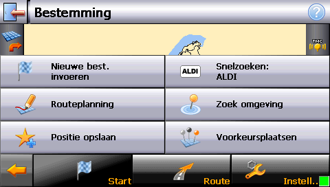

  • Hallo Alex,
    ich habe es nicht getestet, aber versuche mal folgende Lösung:
    1) Öffne die Datei PFSkin.skn
    2) mit der Suchfunktion suchst Du nach "Instell".
    3) Nur beim ersten gefundenen Eintrag änderst Du den Text in "Instell. ."
    4.) Dann verschiebst Du das Icon nach links:
    MapMenuSelectionSettingsButton
    Class: RadioButton;
    Coordinates: 336,0,144,48;
    VAlign: center;
    HAlign: center;
    Text: "Instell. .";
    TextColor: $TC2$;
    HAlign: right;
    VAlign: bottom;
    Font: 2;
    Enabled: 201,0,0,144,48,0,0,255,0,255;
    Focussed: 201,0,48,144,48,0,0,255,0,255;
    Pushed: 201,0,192,144,48,0,0,255,0,255;
    Disabled: 201,0,144,144,48,0,0,255,0,255;
    Selected: 201,0,192,144,48,0,0,255,0,255;
    Icon: 11,0,90,30,30,40,8,255,0,255;
    GroupID: 1;
    PYOffset: 2;
    Wordbreak: yes;
    Action: MapMenu.selectionsettings;

  • Hallo Sokobana
    Habe Heute Nachmittag alles aufs neu auf den 470 Installiert und die Zahl
    40 geändert in 30 und jetzt siehts schön aus, so wie ich gern hätte.
    Vielen Dank für deine Mühe und Einsatz.
    Grüße
    Alex
  • prima!
    Noch schöner würde es aussehen,
    1) wenn Du bei den beiden anderen Schaltflächen jetzt auch 30 eingibst.
    2) Bei Instell.. zwischen den beiden Punkten noch zwei Leerzeichen einfügst, dann müßte der zweite Punkt verschwunden sein, oder?
    gruss sokobana
