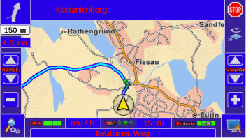

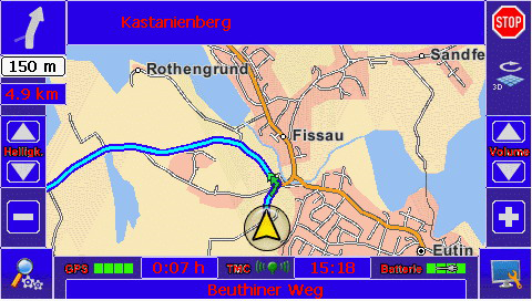

  • wie wäre es denn in diesen Farben ?

  • die allgemeinen Farbeinstellungen stehen jetzt in der Datei Farben.skn
    aber die Buttonfarbe muß mit einem Grafikprogramm geändert werden - 01_MenueButtons_HG.png
    werde demnächst auch andere Farben zum download reinstellen (Farbvorschläge sind erwünscht)
  • die Textfarben kann man ganz einfach in der Farben.skn einstellen
    // Helle Farben (Zeiten/KM-Anzeigen usw.)
    HintergrundFarbeHell: 40,0,232,255; // Hintergrundfarbe (Hellblau: 40,0,232,255)
    TextFarbeHell: 216,216,216; // Schriftfarbe für "HintergrundFarbeHell" (216,216,216)
    // Dunkle Farben (linker/rechter Balken & unten usw.)
    HintergrundFarbeDunkel: 56,33,158,255; // Hintergrundfarbe (Dunkelblau: 56,33,158,255)
    TextFarbeDunkel: 216,216,216; // Schriftfarbe für "HintergrundFarbeDunkel" (216,216,216)
