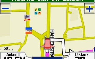

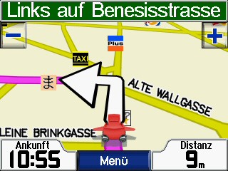

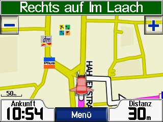

  • Wenn du diese Tipps beachtet hast, sind die POIs zumindest schon mal drauf (MP3-Unterstützung geht beim C510 nicht). Natürlich sollte auch die neueste Firmware installiert sein. Jetzt musst du nur noch darauf achten, dass der Zoom bei 50 m liegt, dann sieht das auf dem 510er meiner Frau so aus (in 3D und 2D). Mir fiel aber auf, dass die von Garmin fest installierten POIs zwar anwählbar sind, aber nicht dargestellt werden. Ist das bei allen StreetPilots so?

    Oh, dann ist das bei der aktuellen FW für den C550 geändert worden. Sowohl beim Nüvi 350 als auch beim C510 sieht man sie erst ab 50 m. Dafür sind beim Nüvi auch alle fest installierten zu sehen, was mir lieber ist als die 550er-Lösung.
