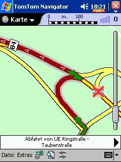

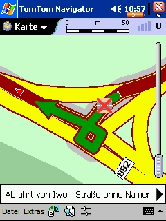

    habe ein paar Abbiegefehler gefunden, die m.E. nicht auf falsche Strassen zurückzuführen sind, sondern hier wird auf den vorhandenen Strassen nur sehr falsch navigiert. Oder irre ich mich?
    mfg Iwo <bis>

  • Hallo...
    wie B82 Nähe Goslar und B4 nördl. Uelzen reicht nicht?
    Also dann ganz genau:
    1.) 10°24'08"/51°55'09"
    2.) 10°33'49"/52°59'05"
    mfg Iwo <bis>
  • Hallo Iwo,
    erstmal: Willkommen hier im Forum!
    Als ich mein Meckerchen schrieb, hatte ich nur dein erstes Posting gelesen. Mit der Ergänzung im zweiten reicht das schon. ;)
    Beides sind sehr "schöne" Fehler, weil sie deutlich machen, dass das Herstellen einer Navigationsgrundlage eine knifflige Sache ist, bei der sehr leicht winzige Fehlerchen übersehen werden.

  • Hallo Peter,
    kein Thema ;) . Beim zweiten Fehler in Uelzen bin ich gestern reingefallen, weil ich nur auf die freundliche Stimme gehört habe, und schwups war ich auf der Richtungsfahrbahn in verkehrter Richtung unterwegs.
