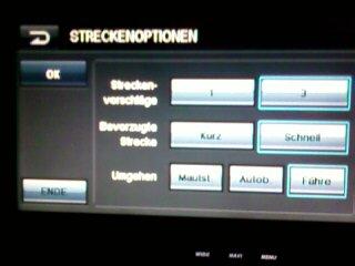

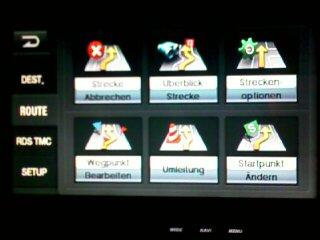

    Folgende Optionen stehen für die Navigation zur Verfügung:
    [Blockierte Grafik: http://666kb.com/i/allvbwkat5iy2tpq5.jpg] [Blockierte Grafik: http://666kb.com/i/allvcqjv00it65qwt.jpg]
    [Strecke abbrechen / Übersicht Strecke / Streckenoption / Wegpunkt bearbeiten (mehrere Streckenpunkte ergänzen) / Umleitung und Startpunkt ändern]

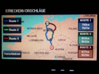

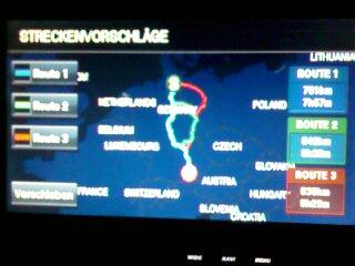

    Hervorzuheben ist die Option mehrere Strecken berechnen zu lassen und aus einer auszuwählen (einmal Tag und Nachtansicht, Strecke HH-München):
    [Blockierte Grafik: http://666kb.com/i/allvfda85rpub8lfh.jpg] [Blockierte Grafik: http://666kb.com/i/allvgi0ojpbajlgfx.jpg]

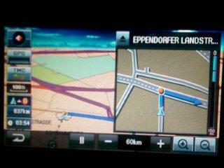

  • In der 3D-Ansicht werden Straßennamen in der Karte übrigens nur sehr spärlich angezeigt, in der 2D-Ansicht schon viel mehr (aber auch nicht alle).
    Aber ich finde, dass die entsprechenden Informationen für die Fahrt völlig ausreichend sind. Und einige "Gimmicks" sind auch enthalten: eine Autobahnausfahrt ist nachts mit kleinen Straßenlaternen beleuchtet :-), sieht echt gut aus. Immer noch mangelhaft: das Geschwindigkeitsprofil stimmt zumindest innerorts überhaupt nicht; anpassen läßt sich das Profil leider auch nicht.
    Eigene POIs ("Gefahrenschwerpunkte") kann man nicht ergänzen. Sogenannte Speicherpunkt (Ziele) lassen sich aber erfassen, es werden dann auch entsprechende Meldungen erzeugt (nicht Geschwindigkeitsabhängig).
