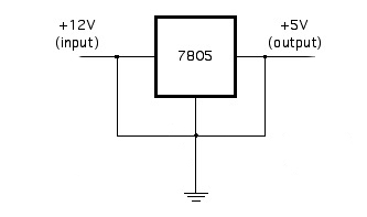

    Ich habe die 12V Bordspannung in der Nähe des Schalthebels abgegriffen, und zwar am Zigarettenanzünder, der an Schaltplus angeschlossen ist. Dadurch kann die Batterie nicht leergesaugt werden, wenn das KFZ ungenutzt rumsteht.
    Zur Spannungswandlung von 12V auf die benötigten 5V habe ich einen Spannungsregler verwendet, den man z.B. bei Conrad oder sonstwo problemlos organisiert kriegt. Das Ding hat die Bezeichnung LT 1085-5 CT und liefert einen erstaunlich hohen Maximalstrom von 3A. Zwingend erforderlich ist hier dann aber ein Kühlkörper, sonst wird der Regler zu warm! Auch den bekommt man überall, z.B. bei Pollin Elektronik. Das ganze auf ne schicke kleine Platine gelötet und gut abisoliert, fertig. Sollte nur ein Nüvi betrieben werden, reicht ein Standardspannungsregler der Reihe 7805 vollkommen aus. Der liefert max. 1,5A und die braucht das Nüvi noch nicht einmal. Den stärkeren Regler habe ich nur aus Sicherheitsgründen (lieber zu viel als zu wenig) gewählt, zumal der MP3-Player ja auch noch Saft haben will. Die ganze Konstrunktion ist so klein wie ne halbe Packung Zichten (Zigaretten.....) und läßt sich in jedes Auto einbauen. Das nervende hochfrequente Piepsen des vorher benutzten Ladekabels fällt komplett weg, da die Spannungswandlung auf anderem Wege realisiert wird.
    Abgesichert wird die Sache letztendlich durch die Sicherung, die auch den Zigarettenanzünder sichert.
    => und noch ein Nachtrag: Das Bild ist etwas falsch, seh ich gerade:
    Da sind Verbindungen von 12V zur Masse (Minus) und von Minus zum 5V-Ausgang zu sehen - die dürfen natürlich auf gar keinen Fall in echt da rein.
