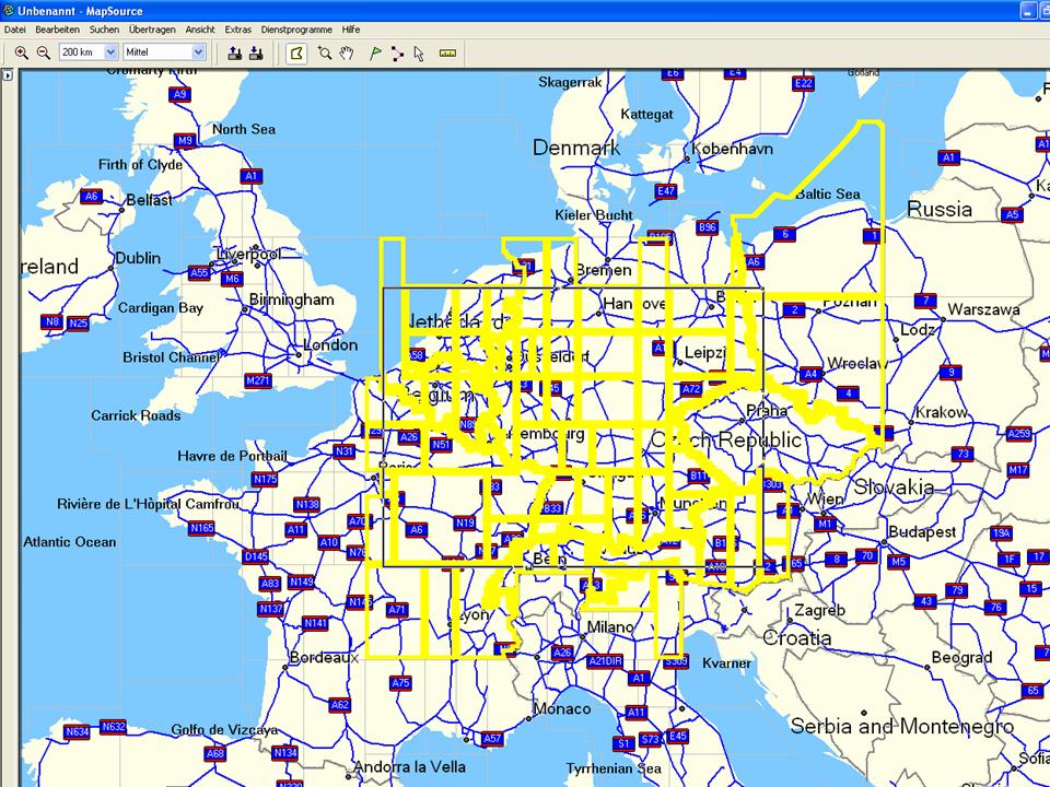

    Noch eine kleine Erläuterung: Die MapSource-Software arbeitet mit kleinen Teilkarten. Du wählst also die auf das Gerät zu übertragenen Kartendaten nicht grob anhand von Länderkarten aus (wie es bei manchen anderen Modellen der Fall ist). Du hast bei MaßSource vielmehr einen Überblick über das für Dich freigeschaltete Kartenmaterial (beim 510 deluxe derzeit Europe NT9) und kannst daraus einen Ausschnitt bestimmten (siehe beigefügtes Bild). Mit den dann übertragenen Daten ist dann immer ein "kartenübergreifendes" Routen möglich, weil aus den gewählten Teilkarten immer eine neue Gesamtkarte erstellt wird. Die ist dann immer "aus einem Guß".
    Diese Bastelei kann auch durchaus schwiegervatertauglich sein. Will damit sagen: Es ist relativ einfach und es könnte Deinem Schwiegervater Spaß machen.
    Auf der anderen Seite macht einen Kostenersparnis bei der SD-Card-Größe nur noch sehr wenig aus. Die 2GB bekommt man schon für runde EUR 30,-.

    ahhhhhh ...... das ist ja so wie früher bei Route 66 (PDA-Software, da dauerte es teilwese aber Stunden bis der Kartenausschnitt, den man für den PDA wollte, aus der EUROPA-Karte erstellt/errechnet war).
    Sehr informative Antwort von Dir, danke ich bin viel viel schlauer. Ganz Europa ab Kauf an Board ist jedenfalls kein Entscheidungs-Kriterium mehr.
