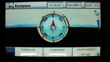

HDScratcher-lightGrey-2006-11-06-2005Habe bei mir noch etwas an der Schriftgröße geändert und dadurch dann die Ankunftszeit/Restdauer/Reststrecke nach oben über den ZoomIn-Button verlegt.
hier nochmal eine Übersicht der Änderungen in meinem Paket:
- StVO-Hinweis entfernt
- QWERTZ-Tastatur
- Design in hellgrau
- Textfelder mit weisser Schrift auf transparentem grauen Hintergrund
- Name der Strasse auf der man sich aktuell befindet nach unten verlegt
- Ankunftszeit, Restfahrzeit und Reststrecke nach rechts über den ZoomIn-Button
- Tippbereich zur Wiederholung der Sprachansage in den Bereich von Ankunftszeit, Restfahrzeit und Reststrecke gelegt
- Höhenangabe und (Satelliten-)Zeit im KompassfensterBin vom Skin super begeistert, nur ein Problem habe ich noch (s.o.). Kann man die Anzeige weiter dimmen - selbst bei minimum blandet das Ding tierisch.

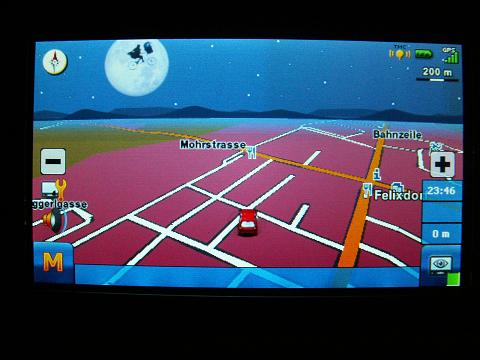

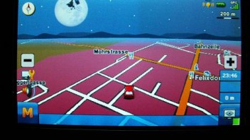

Hallo Jungs,
lese dieses Forum schon eine längere Zeit, und habe beschlossen mir auch so ein nettes Spielzeug zuzulegen.
Mit eurer Prof. Hilfe habe ich es auch geschaft mir einen Skin zu basteln.
(Wäre natürlich ohne die Hilfe aller hier nie möglich gewesen-dafür nochmals ein großes DANKE)Meine Änderungen
Qwertz Tastatur
3D Nachhinken
Transparente Farben
Ankunft..... nach rechts
Aktuelle Strasse nach unten
Kompass Höhe
Statt den Pfeil ein Auto (wie bai Garmin)ich hoffe somit konnte ich auch meinen Beitrag zu diesem tollen Forum beitragen
