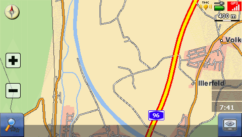

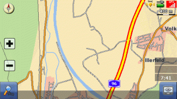

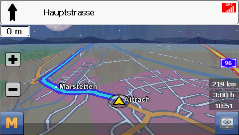

  • Vielen Dank für eure Hilfe. Das mit den Screenshots klappt jetzt einwandfrei. : drink
    Da ich in den letzten Tagen so viel rumprobiert habe und alle hier zur Verfügung gestellten Skins getestet habe, kann ich leider nicht mehr sagen von wem nun das Grundgerüst für meinen Skin ist. Sorry :wand
    Auf jeden Fall enthält mein Skin:
    - QWERTZ Tastatur
    - Zoom in, Zoom out - beide nun links
    - Anzeige des Straßennamens unten
    - Anzeige für Wegstrecke, Ankunftszeit und Fahrzeit nach rechts unten gesetzt
    - Hintergrund der Anzeigen transparent und dunkel
    - "Folie" von Fomape zum abdunkeln der 3D-Ansicht in der Nachtansicht
    - Höhenanzeige auf der Kompassseite (zeigt bei mir einwandfrei die richtige Höhe an)
    Gerne hätte ich noch, daß im Screen ein Button zur Helligkeitseinstellung integriert wird. Hat von euch jemand eine Ahnung wie das gehen könnte?

    Das kommt davon, wenn man immer mehrere Sachen auf einmal macht. :wow
    Ich hab jetzt mal den Skin komplett geschnürrt und für die Modemsurfer noch die Grafik für den Ordner PPSkin hinzugefügt. ;)
    Den kompletten Skin einfach einfügen. Ich bennene den Originalskin einfach immer z.B. in "Skin480x272_original" um und spiele dann den geänderten auf den PNA. ;D

    ACHTUNG immer vorher die Orginaldateien vom PNA 465 sichern!
    Mein Skin berücksichtigt:
    - QWERTZ Tastatur
    Vorgehensweise:
    1. Gerät per ActiveSync verbinden
    2. Ordner auf dem Gerät suchen. Der Path sollte sein \My Flash Disk\Navigation
    3. Ordner Skin480x272 auf dem PC sichern
    4. Ordner umbenennen Bsp. Skin480x272-orginal
    5. Zipfile mit dem neuen Ordner Skin480x272 auf den PNA kopieren
    6. Hard Reset herbeiführen (6 Sekunden Ausschalttaste halten, dann min. drei Sekunden beim erneuten Einschalten)
    Nun sollte alles funktionieren. Alle Angaben sind ohne Gewähr. Ebenso trägt jeder User selbst die Verantwortung für seinen PNA465.

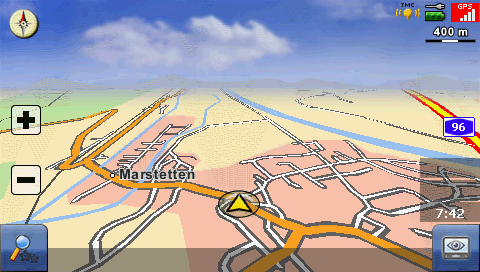

    Leider läßt sich die frei werdende Fläche, wenn man zB den Himmel um die Hälfte verkleinert, nicht als zusätzliche Straßenkartenfläche in der3D-Ansicht nutzen.
    Das wäre ja fett, wenn das gehen würde, denn immerhin nutzt GoPal nur ca. 2/3 der Bildschirmhöhe bei der 3D-Darstellung für die Straßendarstellung. Hier ein paar Millimeter oder gar einen cm mehr durch Verkleinern des Horizonts wäre super...

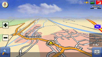

  • Hallo fomape,
    deine Version finde ich prima, vielen Dank :tup .
    Dein eingebautes Auto anstelle des Pfeils fand ich in deinem Beitrag ganz toll, leider wird es bei mir weder in 2D, noch in 3D angezeigt:-D) . Hast du einen Tipp, wie ich das hinbekomme?(
    Auch an die anderen Tüfftler ein ganz dickes DANKE für die vielen tollen Ideen :respektEs fällt schon schwer sich für ein Design zu entscheiden. Am besten wäre eine Art "Supermarkt" bei dem es möglich ist, sich die einzelnen Komponenten auszusuchen und zusammenzufügen und dann auf sein Gerät zu übertragen;D .

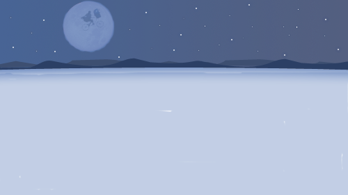

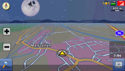

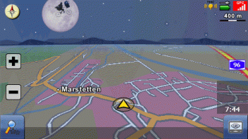

    Schnäuzelchen ist auch ganz süß werd mir überlegen meinen Nick-Namen zu änderg
    Anbei der Hintergrund mit dunklem Mond it`s only for you my schmusebär
