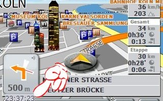

  • Hallo Leute,
    also ich habe festgestellt das die "Uhrzeit" bei dreistelliger anzeige ohne punkte angezeigt wird, aber sobald es in den vierstelligen bereich geht sind die punke wieder da. Finde ich sehr ärgerlich, weil ich LKW Fahrer bin und eigentlich immer gut planen konnte mit der ankunftzeit. Hoffe das es bald ne Lösung für dieses problem gibt.
    Andy
  • @ Flinki
    Es wundert mich ein wenig, das Du noch nicht auf die "UHR" von
    Daniel aufmeksam gemacht hast, die funktioniert mit MN6 nämlich auch.
    Bist doch sonst so flink i :D Oder habe ich was überlesen ?(
    Ich weiß, es geht hier auch um die Darstellung der Ankunftszeit, aber
    ich glaube der Themenstarter wollte auch ne Uhr ??
    Naja, auf jeden Fall klappt es mit der Uhr aus Deinem MN5 Skin.
    in welche .ini bindest du das ein? Mit welchem Eintrag.
    Die clock.exe ist klar,
    aber die Position der Uhr?
    Es wundert mich ein wenig, das Du noch nicht auf die "UHR" von Daniel aufmeksam gemacht hast, die funktioniert mit MN6 nämlich auch.
    Hätte ich natürlich schon, aber da ich ja noch kein MN|6 habe :-D), und daher nicht genau weiß ob es damit geht, wollte ich erstmal nicht darauf hinweisen. Aber wie man sieht, sie läuft (äh, sie tickt :D)
    Dafür gibt es die "clock.ini" und dort hast du die beiden Einträge:
    x = 261
    y = 223
    Wobei x die horizontale Position ist und y die vertikale. Also je höher die Zahl bei x, desto weiter rechts erscheint die Uhr und je höher bei y, desto tiefer. Mußt also ein wenig experimentieren.
