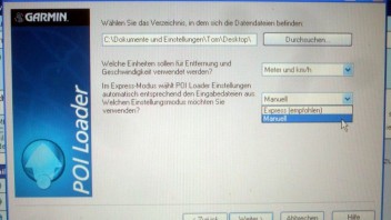

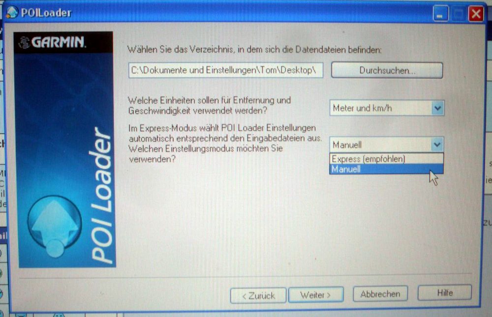

  • Dem POILoader werden doch .csv-Dateien zur Verfügung gestellt. Eine von denen beinhaltet eine 5 im Namen. Sonst kannst du die Pois auch nochmal nicht im Express-Modus, sondern mauell einspielen. Dann siehst du, welcher eine Warnung bei 5 km/h ausgibt.

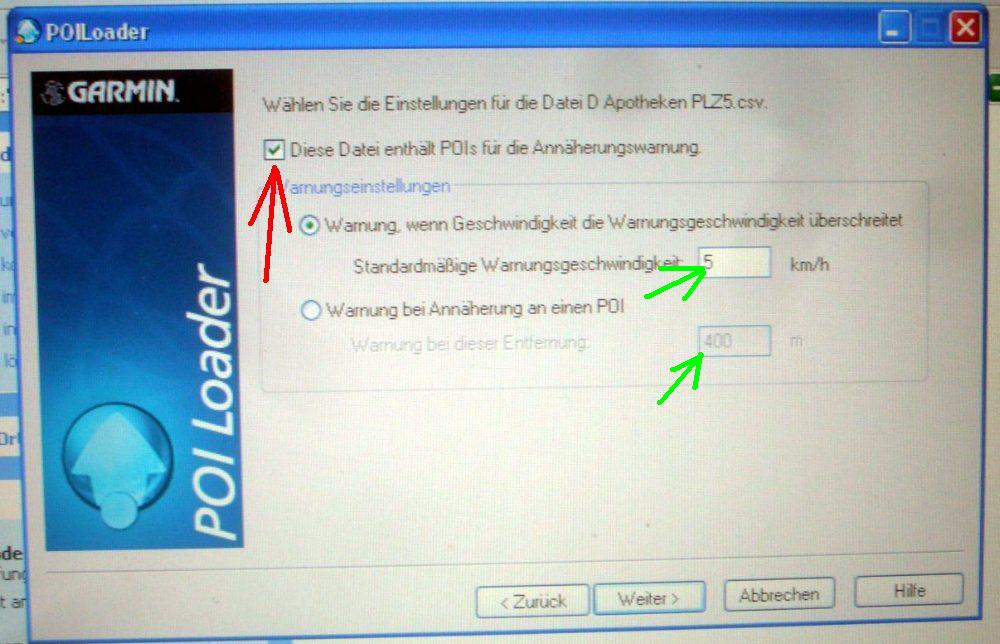

  • Was hast jetzt gemacht?
    Die Apotheken sollen ja nicht weg sein.
    Eventuell musst Du die beiden Werte siehe grüne Pfeile vor dem entfernen des Hakens auf Null setzen und dann das ganze nocheinmal aufspielen.
    Bei mir hat es so dann geklappt.
