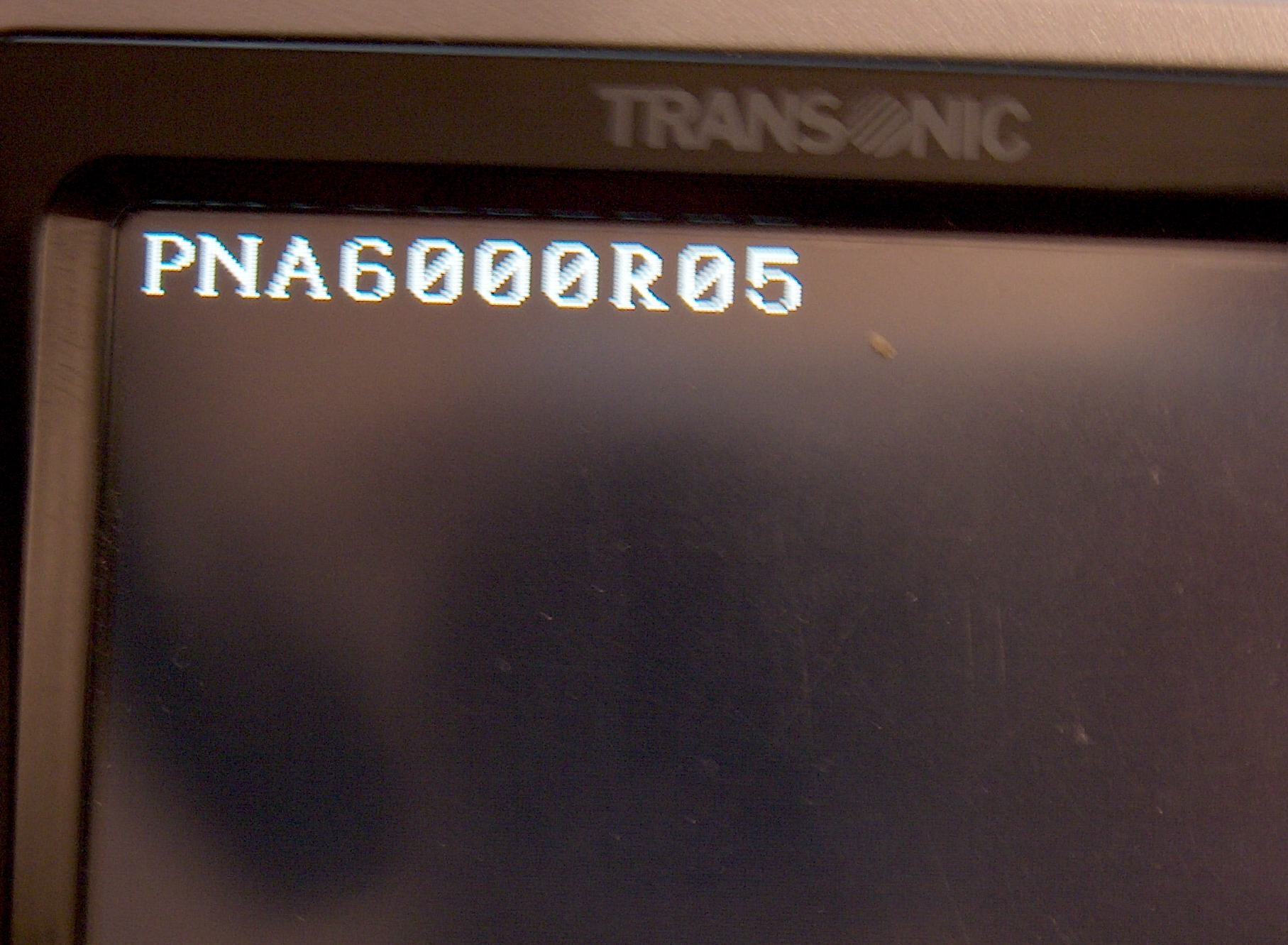

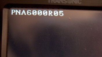

    Wie kann ich zum Beispiel bei MM oder noch schwieriger im Versandhandel (media*online, amazon usw. ) a) die Firmwareversion prüfen
    Nur durch einen "schnellen" Blick auf das Display kurz nach dem anschalten.
    Version R05
