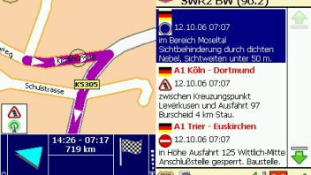

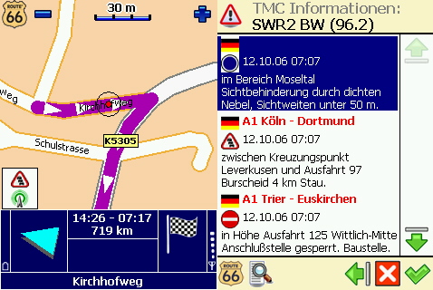

    ...Route66 Navigate7 in der Version 7.0.2091 auf einem iPAQ 2210 zusammen mit dem GPS/TMC-Empfänger GNS 9833 [richtig... dieses "Billigteil" aus der Forenaktion]. Die "Besonderheit": RDS/TMC funzt mit der 9833. Die Lösung ist eigentlich ganz einfach und von der Lösung kann man - wie schon in einem anderen Fred angedeutet wurde - auf das derzeitige Prob von Navigate7 schließen...
    Alles klaro? ;D
    MfG
  • Ähhhh... ach ja... auch das noch... :gap
    Bitte jetzt nicht voreilig und ungefragt die 9833 kaufen... sonst werde ich noch gesteinigt... :gap :-D) :gap
    MfG

    Überhaupt nicht... ich habe oben nur eine winzige Kleinigkeit verschwiegen... :gap
    Außer der angeschlossenen 9830 liegt noch eine BT-Maus im Auto. GPS kommt also über den BT-Empfänger [bei mir Com8] und RDS/TMC über die Kabelmaus. Also keine wirkliche Lösung... ;D ...zumindest dann nicht, wenn man nur einen Empfänger einsetzt und der GPS und TMC bauartbedingt eben auf einem Port liefert.
    MfG
