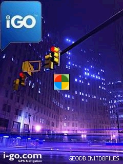

Hey Jungs und Mädels,
wärt ihr vielleicht interessiert in neue Bootscreens? Habe da ein Dutzend gepostet in pdamill-forum und in 'ne nachbarforum...
Koennte die auch hier posten wenn das erlaubt ist..
Grüsse Thundercats
Grüsse Thundercats
Hi Thundercats,
herzlich willkommen im Forum.
Wir sind natürlich an Startscreens für IGO interessiert. Im MN5-Bereich gibt es dafür z.B. einen Stickythread, der sich großer Beliebtheit erfreut.
Deswegen: Immer her damit !
Frank

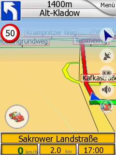

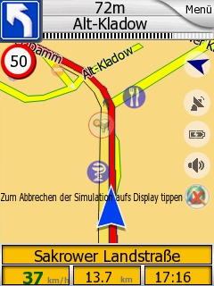

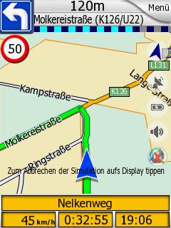

Ich stelle hier einmal meine Änderungen für V14 vor.
Ich habe aus allen vorangegangen Beiträgen vieles verwendet,
ich hoffe das mir deshalb keiner böse ist, hiernochmals mein Dank für die konstruktiven Beiträge.
Welche Äderungen sind enthalten:
- größere Schrift im Navigationsmenue
- Speedlimit oben links
- mehrere Tastaturen
- die beiden linken PDA HW-Buttons sind mit laut/leise belegt
- der Positionscursor ist kleiner
- zusätzliche Routenwahl "Einfach"
- Wahlmöglichkeit für das linke Statusfeld wieder freigeschaltet
- anderer Startscreen (von Thundercats)
- Simulation im normalen Modus
Ich hoffe, daß ich nichts vergessen habe.
HIER kann das Zip-File heruntergeladen werden, darin enthalten
- meine sys.txt mit Kommentaren soweit mir bekannt, bitte ins iGO Verzeichnis kopieren
- verschiedene ScreenShots
- die komplette data.zip
- eine "data" wo nur die Änderungen enthalten sind, hilfreich für spätere Versionen
So nun viel Spaß beim Testen.

super nur jetz noch.............. die blaue abstands balken wie oben denn ist es mehr wie gut !!!!!!!
Geht das ??? :bounce2
Bidde
MFG. Jan
