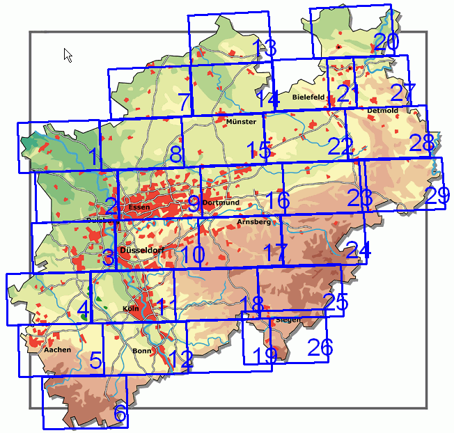

    Hat man den niedrigsten Zoomfaktor, bei dem ein fehlerfreies Exportieren möglich ist, experimentell ermittelt (z. B. 10%), setzt man in die 4 Ecken der gezoomten Karte je einen Wegpunkt (nicht ganz in die Ecken, Reserve für Überlappung lassen). Damit die Wegpunkte untereinander verbunden sind kopiert man sie in einen neuen Track und erhält so in der Kartenansicht ein Viereck. Dieses Track-Viereck exportiert man nun als TOP50 ASCII-Overlay und importiert es in den TOP50-Viewer in die Übersichtskarte. Für NRW heißt sie Übersicht Nordrhein-Westfalen und hat den Maßstab 1:2,5 Mio. Im Top50-Viewer erzeugt man nun mit dem Werkzeug Fläche (transparent) ein Viereck, das genau die Größe des Overlays hat. Das importierte Overlay kann man jetzt aus der Ansicht entfernen. In das gezeichnete Viereck bringt man nun mit Hilfe des Textwerkzeugs noch eine Nummer hinein und gruppiert die beiden Objekte. Dieses Viereck mit Nummer wird nun so oft unter und nebeneinander auf die Karte vervielfältigt (Kopieren, Einfügen), bis der gesamte Kartenbereich abgedeckt ist. Für NRW kommt man bei einer Viereckgröße, die durch die oben erwähnten 10% bedingt ist, mit 29 Stück hin. Die Nummern in den Vierecken muss man von Hand nachpflegen (1 bis 29).
    Die Kartenansicht mit den nummerierten Vierecken dient später dazu, die für Pathaway auf dem PDA gewünschten Karten zu identifizieren (Ausdruck oder Bildschirmfoto).
    Das Overlay mit allen (nummerierten) Vierecken (29 bei NRW / 1:50 000) speichert man nun als ASCII-Overlay und importiert es in TTQV4 als Track. Diesen Viereck-Track lässt man sich anzeigen. Die Nummern werden nicht dargestellt. TTQV4 bringt man nun auf den kleinstmöglichen Maßstab für den Export nach Pathaway (s.o.) und startet den Exportvorgang. Die Exportseite 1/1 positioniert man nun genau über dem Viereck-Track, der in der Übersicht (Ausdruck oder Bildschirmfoto) die Nummer 1 hat. Über neue Seite einfügen positioniert man nun die restlichen 28 Seiten über den gleich nummerierten Viereck-Tracks. Zum Schluss schaltet man die Ansicht der Viereck-Tracks ab (Ansicht\Markierung löschen\Trackmarkierungen).

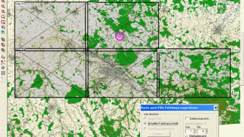

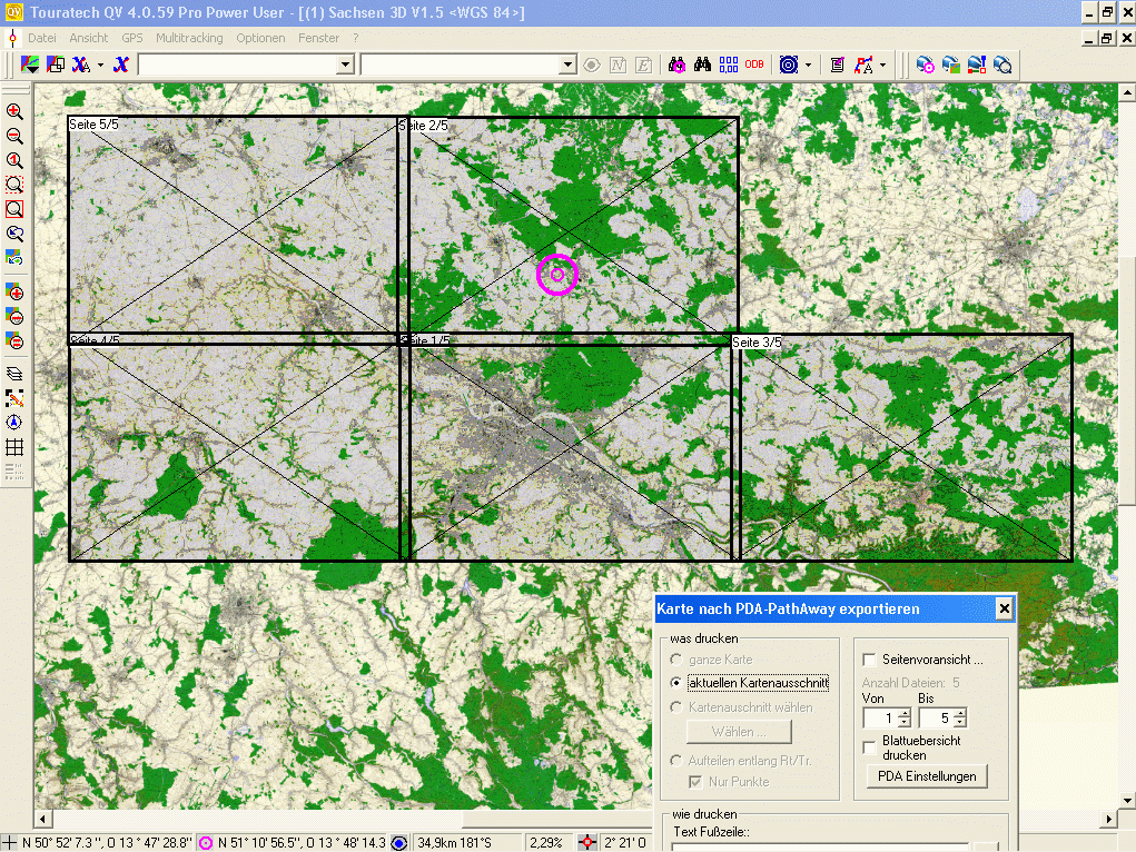

    machs Dir doch nicht so schwer. Zoome Dir die Top50 oder auch Top25 auf den kleinst fehlerfrei übertragbaren Faktor (bei mir 7,25%) ein .
    Dann gehst Du auf Karte nach PW exportieren. Jetzt öffnet sich die grau schatierte Seite (Ausschnitt) der zu exportieren ist. Mit der rechten Maustaste kannst Du noch 29 weitere Ausschnitte Dir mit Überlappung an das vorhandenne Kästchen schieben.
    Wenn Du jetzt bei diesem Vorgang noch den Zoom verkleinerst hat man die ganzen Kästchen ohne ein Wegpunkt zu setzen nebeneinander und kannst Dir dann noch eine Hardcopie machen und als Bild abspeichern.
    Somit hast Du sehr schnell ein größeres Gebiet gekachelt ( mit Übersicht wo jede Kachel hin gehört).
    Falls die 29 Kacheln nicht reichen sollten könnte man mit Wegpunkten zur nächsten Serie arbeiten.
    Wenn man die Kachel noch mit Ortsnamen versehen will, kann man die Kacheln nachträglich (als.prc) mit dem "Mapmanager" anschauen und umbenennen. Den Mapmanager gibt es aber nur auf der Pathaway Seite.
    mfg Heiko
