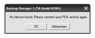

    Ich habe Probleme beim installieren des BM...
    Nachdem ich der Lizensbedingung zugestimmt habe, bekomme cih angehängte Fehlermeldung! Der PNA ist aber mit dem PC verbunden... :(
    Hat jemadn eine Idee??
    Jan
    ich habe genau das gleiche Problem, könnte sich den jemand erbarmen
    uns Unwissenden Hilfestellung zu geben !!
    Habe den Desktop wie beschrieben frei gemacht und am PC die BM.exe angeklickt dann fängt er an zu installieren, nach zustimmung der Lizenzbestimmung bleibt die Installation mit Fehlermeldung stehen. No device found. Please connect your PDA and try again.
    Mein PNA ist aber per USB über Activ Sync mit dem PC verbunden!
    Bitte um Hilfe !! :-D)
    mfG
    Manni62
