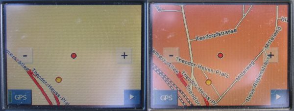

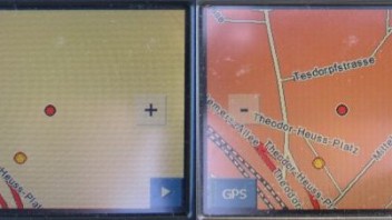

    Immer wenn man den Navigator für mehrere Stunden beendet (nicht nur Standby) hat, zeigt die Karte im Freifahrt-Modus immer nur das Hauptstraßennetz an. Erst nach Klick auf GPS und zurück ist die Karte vollständig. Auch nach einem Hardreset sind die Nebenstraßen weg.

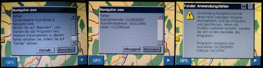

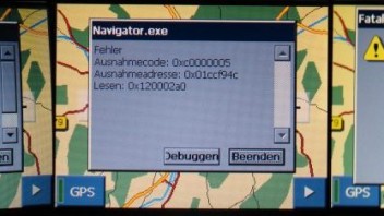

    Im Freifahrtmodus hatte ich 4 Abstürze (einen habe ich einmal dokumentiert s. Falk2.jpg). Die Abstürze sind leider nicht reproduzierbar. Alle Abstürze waren im fränkischem Raum. In Hessen, Niedersachsen und Hamburg gab es keine Abstürze. Ich vermute einmal, dass es mit dem Kartenmaterial zusammenhängt.

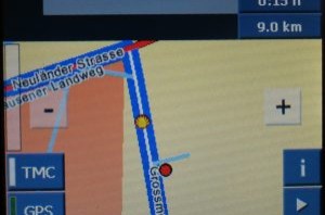

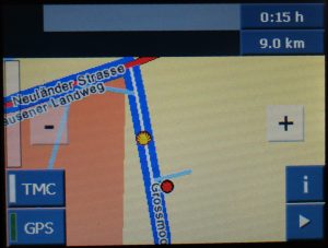

    Ich habe mir bei der Abfahrt HH-Harburg die nächste Tankstelle suchen lassen. Es gab eine Shell-Tankstelle in 1,2 km Entfernung. Die Routenberechnung ergab dann eine Strecke von 11 km. Ich bin dann der Navigation gefolgt, in der Hoffnung unterwegs eine Tankstelle zu sehen. Nach ca. 1,5 km war auch eine Shell-Tankstelle da. Der Navi wollte mich aber noch 9 km (s. Falk3.jpg) weiter führen. Also bei den POIs ist wohl gewaltig der Wurm drin.
    Ich dachte eigentlich immer, das die Entfernungsangabe der POIs die Luftlinie vom Standort aus ist. In Hamburg ist mir aber aufgefallen, das bei kurzen Strecken die Route kürzer war als die angegebene Entfernung.
