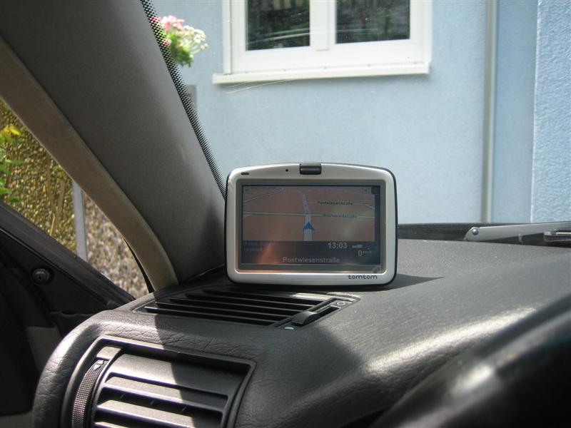

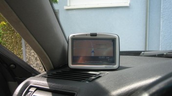

  • Hi Sven... gleiches Auto, gleicher Go, gleiche Autobahn, gleiche Probleme... gehabt.
    Ich hab ihn links auf dem Armaturenbrett liegen. Anders ist die ganze Geschichte nicht zu ertragen.
    Schau selbst...
    Gruß Uwe
  • @smattmueller
    @holzfred
    hallo da ist er auch am besten aufgehoben.
    Mit Scheibenhalter an die Scheibe und unter das Gerät einen kleine Gummimatte.
    An dieser stelle hat man den besten Empfang da in Waldgebieten und engen Häusergassen in der Fahrbahnmitte die beste freie Sicht nach oben gegeben ist.
    Außerdem ist er so aus dem Hauptsichtfeld des Fahrers raus, finde das die Befestigung in der Mitte nicht die verkehrssicherste ist.
    Bedienung auch als Rechtshändler im Stand sehr gut, und wer meint unbedingt bei der Fahrt am Gerät spielen zu müssen kann dafür eine Fernbedienung nehmen.
    Zum Fahrzeug kann ich nur sagen S = Sport und dadurch härter.
    Versteht mich nicht falsch, ich möchte diesen Halter nicht schönreden, aber Sportfahrwerk und Standartfahrwerk erzeugen gänzlich andere Belastungen.
    Das die anderen Halter nicht vibrierten lag ja so wie ich das lese auch daran das man die Geräte meist auf dem Armaturenbrett auflegte.
    Gänzlich vibrationsfreie Halter hatte ich bis jetzt noch bei keinem Gerät.
    Egal ob es die mal so modernen Schwanenhälse oder der danach erschienen klobigen Halter mit Verschraubmöglichkeit war.
    Perfekt wird wohl nur ein Festeinbau sein, aber dafür haben wir uns ja kein mobiles gerät gekauft.
    Gruß Peter.

    hallo......hallo......
    S = Sportfahrwerk. UND? In meinem Passat wackelt es genauso wie in meinem S6 und ausserdem ist die Federung da 100% besser.
    Der Go 7000 hat dort nicht gewackelt.
    UND links an der A-Säule montieren ist lebensgefährlich, da hinter der A-Säulenabdeckung die Window-Airbags sind. Wenn die auslösen hast Du nen Go 910 am Kopf und das ist bestimmt nicht gesund.
    Man kann sich alles schönreden, aber die Halterung ist einfach der letzte Mist. Jede andere Halterung hällt besser und vibrationsärmer.
    Hoffe es kommt mal ein Halter von Brodit auf den Markt!!!!!!!!
    Sven
  • @smattmueller
    Mag sein das es im Passat auch wackelt, wollte damit ja auch nur sagen das ein sportliches Fahrwerk die Stöße nicht gerade in die richtige Richtung bringt.
    Links unten Lebensgefährlich???????
    Blödsinn der Airbag sitz nicht in der A-Säule,
    sondern fällt beim auslösen wie ein Vorhang herunter.
    Wüsste auch nicht was der so weit vorne an der A-Säule beschützen soll.
    Will hier nichts schönreden, sonder habe ja gesagt das der Halter Sch.... ist.
    Finde aber alle Halter sind immer nur Notlösungen und bringen nie die Stabilität und Sicherheit eines Festeinbaus.
    Tomtom wollte mal was anderes machen einen Halter der nicht klobig ist und nicht so nach Bastellösung aussieht wie die meisten Schraubarretierung der andern Halter.
    Auch das Kontaktproblem kommt daher das man einen Halter machen wollte der bequem ist, an dem nicht immer alle Kabel von Antenne, Stromversorgung, Mikro usw. jedes Mal einzeln gelöst werden müssen.
    Er sollte halt einfach und elegant werden, wurde aber leider ein Reinfall.
    Liegt wohl an der heutigen Zeit das solche Fehler passieren.
    Die Modelle wechseln alle paar Monate und die Langzeittest bleiben auf der strecke.
    Das ist in der Elektronikbranche, Automobilindustrie und einfach überall so.
    LEIDER.
    Mein Umbauvorschlag ist wie beschrieben auch nur für die gedacht die einen zweiten Halter besitzen, den anderen soll man bei erscheinen eines funktionierenden Halters tauschen.
    Brodit ist hier auch nicht die Lösung sondern TomTom ist hier gefragt, schließlich haben die mein Geld bekommen und ich möchte nicht nochmals für etwas bezahlen was ich eigentlich schon gekauft habe.
    Gruß Peter und nicht alles so ernst sehen.
    ACHTUNG: Der Airbag sitzt hinter der A-Säulen verkleidung. Ich weis dies ganz genau, da ich diese abgnommen hatte um Kabel zu velegen. Dort siehst Du den Vorhang. Oben an der Abdeckung der A-Säule ist sogar eine feste Verbindung, dass beim Auslösen die Abdeckung nicht wegfliegt!
    Daher ist das gänzlich der falsche Einbauort denn sonst fliegt der TomTom quer durchs Auto.
    Die Halterung ist Mist und ohne Halterrung wohinbappen ist auch keine Lösung.
    Sven
