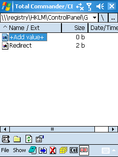

    Habe bei mir unter \HKLM\ControlPanel\GPRS Setting Group als Name und 2 (0X000002) unter Data stehen.
    Bei GPS Settings steht unter Name nur Redirect....
    Weischt eventuell weiter? Würde mich dann am WE mal dranwagen..

  • Hallo Wolfgang
    Wenn sich niemand anderer zur Kur OHNE Registry meldet, dann mache ein Backup und teste folgendes:
    Nimm den TotalCommander und gehe damit in die Registry. Suche unter HKLM/ControlPanel/GPS Settings. Dort steht ein Eintrag "hide" der geleoscht werden muss. Ein neuer Eintrag DWORD-Wert ueber "Neu->Dword" und dem Namen "Group" und dem Wert "2" (dec) (Value) wird nach einem Soft-Reset den Eintrag "Start==Einstellungen==System==GPS" bringen. Dort sollte unter Hardware und Programmanschluss alles auf "keiner" stehen. Die GPS-Verwaltung sollte nicht aktiviert sein.
    Original von moppeddriver
    Und jetzt? ...
    Hallo Wolfgang
    Weiter mit meiner Beschreibung. Du fuegst ueber Add Value einen neuen Eintrag "DWORD" ....
  • Hallo Alfred,
    also, verstehe ich das richtig:
    Die momentanen Einträge löschen und dann ueber Add Value einen neuen Eintrag "DWORD" .... , oder?
