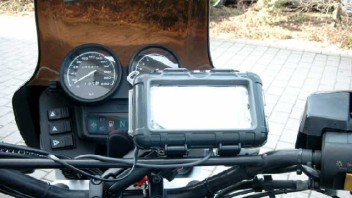

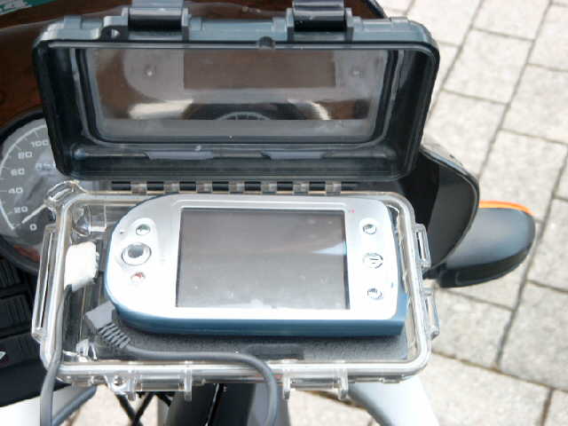

    habe die ganze Zeit überlegt, wie ich meinen MDA I "wasserdicht" am Mopped bekomme. Jetzt habe ich für mich die Lösung gefunden:
    Habe mir das Armorecase zugelegt. Dazu speziel einen kleinen Stecker für die Stromversorgung und für meine NavPilot II. Jetzt war aber das Problem, daß der MDA I von den Maßen her zu groß ist. Nach einiger Recherche im Netz habe ich jetzt die Antenne vom MDA I entfernt (nutze ihn ja nur zum navigieren). Dazu habe ich die beiden oberen Schrauben (zur Antenne hin) gelöst, die beiden Schalen des MDA etwas auseinader gedrückt und schon kann man die Antenne einfach abziehen. Im Armorecase war bereits eine "Durchführung" für das Kabel für die NavPilot vorgesehen. Jetzt habe ich noch eine "Durchführung" für das Lautsprecherkabel mit einer "Schlosserpfeile" gemacht (habe im Helm Lautsprecher und Micro für Funk und MDA) und schon fertig. Das Ganze habe ich mit einer RamMount Halterung am Moped befestigt.
    Fazit:
    MDA I ist jetzt wasserdicht und ich habe eine hervorragende Sicht auf ihn. Instrumente werden fast gar nicht verdeckt. Für mich eine klasse und "preiswerte" Lösung.
    Liebe Grüße,
    Wolfgang

  • @moppeddriver
    Ich überlege auch mir so ein Armorcase fürs schlechte Wetter zuzulegen....
    Bis Dato habe ich den PDA nackt aufm Bike wobei der durch das Windschild/Verkleidung auf meiner Maschine schon rel. gut geschützt ist, - aber für strömenden Regen reicht der Schutz nicht aus.
    Ich dachte, na ja, bei Regen stülpe ich einfach eine transparente Plastik Tüte drüber aber dann sieht man durch die Lichtspiegelungen nichts mehr vom Display... :(
    Wie sieht das mit dem Armorcase aus? Spiegelt die Sichtfenster-Folie auch sehr stark?

  • @9franz9,
    richtige ausgedehnte Touren konnte ich bis jetzt wegen Wetter leider noch nicht machen. Aber bei den kurzen Strecken kann ich sagen, daß es recht gut funktioniert. Habe die "Lenkerhalterung" ziemlich weit nach links gesetzt. So kann ich das Armorcase auch so befestigen, daß das Sichtfenster direkt auf meine Mopped-Jacke "zeigt". Die ist schwarz und damit werden sehr viele Spiegelungen "geschluckt". Kann aber mit den restlichen Spiegelungen (die wirklich sehr minimal sind) gut leben, da ich die "Susi" von TomTom ja über meinen Helmlautsprecher höre. Für mich bzgl. Wasserresistent, Stossfestigkeit, Sichtbarkeit und Sound die beste Lösung.

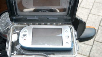

  • @9franz9
    Noch mal hallo, was mir noch eigefallen ist: Du mußt auch schauen, ob die Maße für Deinen PDA passen. Da Du ja im Querformat Deinen PDA befestigt hast hast Du eventuell mit Deinem Stecker (denka mal für Stromversorgung?) eventuell ein Problem. Habe mal die Maße meines Armorcase angehängt. Eventuell würde hier auch ein neuer/kleinerer Stecker weiterhelfen....
  • Moin,
    der Loox passt problemlos rein, der Stecker nicht.
    Abhilfe wäre hier ein passender Ministecker, zu beziehen hier.
