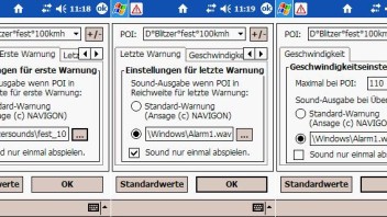

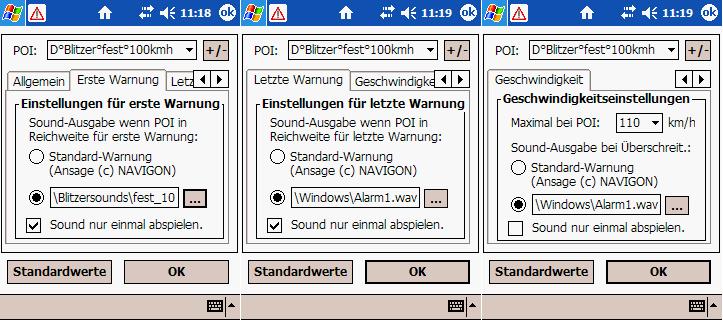

    Meinen POI-Warner habe ich mittlerweile anders konfiguriert:
    Ich habe mir die POI-Sounds auf den PDA geladen und jeweils passend in die erste Warnung integriert. So werde ich nicht nur informiert, daß ein Überwachungspunkt kommt, sondern auch welcher ( fest / mobil, Geschwindigkeit).
    Als zweite Warnung setze ich nun ein Klingeln (Windows-Alarm1.wav) in den Reiter Geschwindigkeit. Die Geschwindigkeit setze ich 10 kmh über den Warnwert und nehme den Haken bei "Sound nur einmal abspielen" raus.
    Der POI-Warner klingelt nun ab dem zweiten Warnpunkt, bis die eingestellte Geschwindigkeit unterschritten wird, oder der POI passiert wurde.
