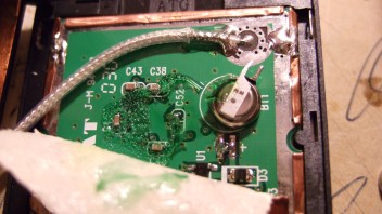

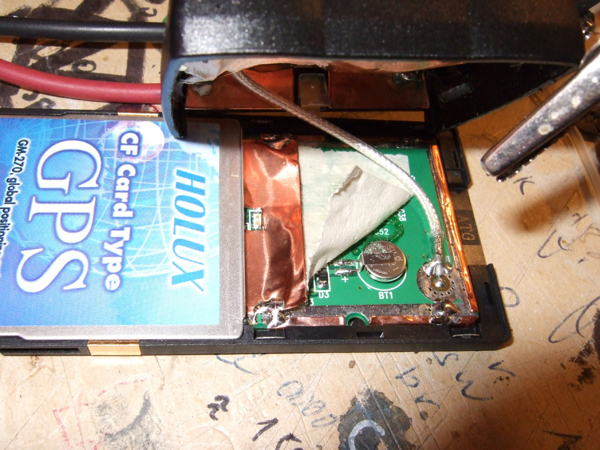

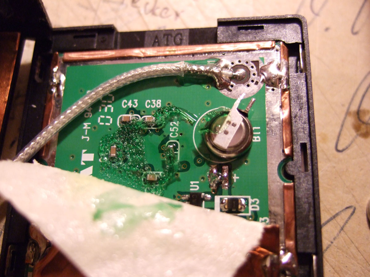

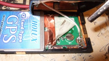

  • O.K. auf ist sie schon mal. Und da kommt auch schon der nächste Schock, die
    Batterie ist ausgelaufen und schön über die SMD Bauteile.
    Was mir jetzt noch fehlt ist die genaue Typenbezeichnung der Batterie, leider
    schlecht abzulesen wegen der Lötfahne.
    Müsste doch möglich sein, hier eine mit mehr Kapazität rein zu machen ,aber welche Spannung hat das Teil?
  • Hallo cruiser66,
    das sieht ja wüst aus in deiner Maus. ;)
    Original von cruiser66
    Also von der Ferne betrachtet und von der Breite einer CF-Karte ausgehend, tippe ich mal auf LR 60 (Durchmesser 6.8 mm Höhe 1.1 mm). Es könnte auch ne LR41 (D 7.9 mm H 3.1 mm) sein.
    Andererseits steht bei http://www.abitz.com/Geo/holuxgps.php3 geschrieben:
    * eingebauter wiederaufladbarer Akku für Speicher und RTC-Backup.
    Dann wäre das Einsetzen einer Batterie natürlich ganz schlecht für deine Maus.
    Mach doch mal ne Nahaufnahme von dem Ding.
    bfn hevo2
  • Hi, Hevo,
    wozu eine Nahaufnahme?
    N560
    Bild anklicken,
    Menue,
    Bildgröße ändern,
    und die kleine Batterie füllt das Display aus,
    müsste reichen, um die Lötfahne zu sehen.
    Eine Bezeichnung des Accu's ist nicht zu erkennen.
    Günther
  • Hi
    meinen Dank hast du schon mal.

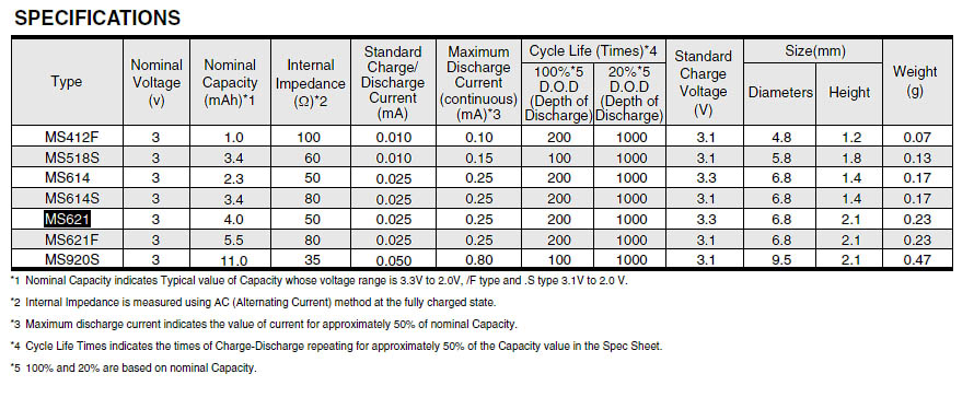

    MS621 ist richtig, hab die Lasche mal entfernt und wiederaufladbare 3 Volt Lithium Batterie ist auch richtig. ;D

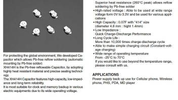

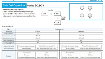

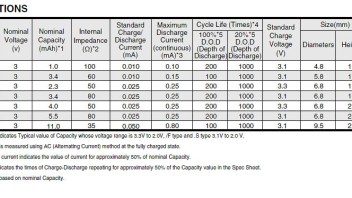

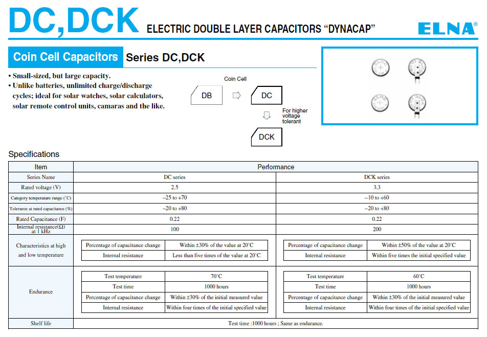

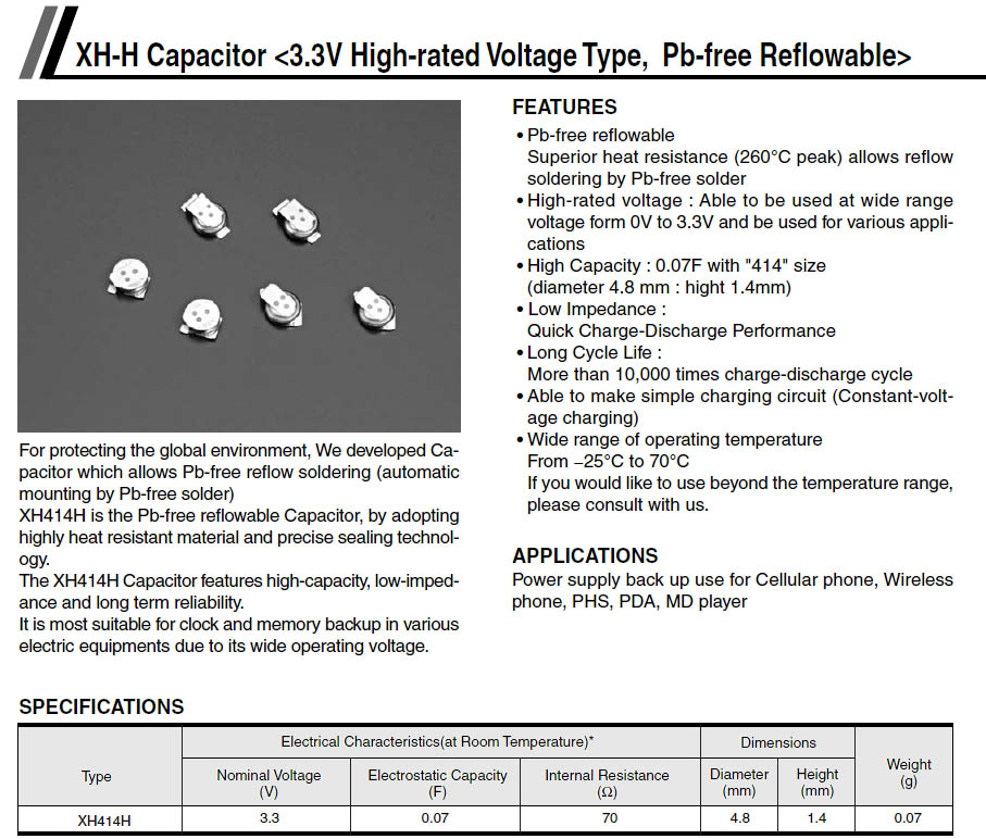

    Jetzt kommt meine Überlegung. Ist es möglich diese MS621 gegen einen Kondensator zu tauschen? Sollte damit doch länger als 3 Jahre halten.
    Frage ist nur, ob dies die Ladeschaltung von der Maus kann da sie ja für die Batterie ausgelegt ist und wie lange die Leistung des Kondensators für die Datensicherung ausreicht. Bei der MS621 waren ja 1000h angegeben.
    In wie weit kann man diese Formel hier anwenden:
    Die Betriebsdauer eines mit einem Goldcap versorgten Gerätes berechnet sich zu
    t = C x (Ul - Ug) / I
    t = Betriebsdauer (s), C = Kapazität (F), I =Stromaufnahme (A),
    Ul = Ladespannung (V), Ug = minimal notwendige Betriebsspannung des Gerätes (V)
    Mit steigender Kapazität steigt aber auch der Reststrom. Das bedeutet, dass sich diese Kondensatoren im Verlaufe der Zeit selbst entladen. Dies ist bei der Schaltungskonzeption zu berücksichtigen. Ebenso ist zu beachten, dass ein entladener GOLDCAP im Einschaltaugenblick wie ein Kurzschluß wirkt - der Strom wird nur durch den Innenwiderstand der Spannungsquelle begrenzt.
    Gruß cruiser
