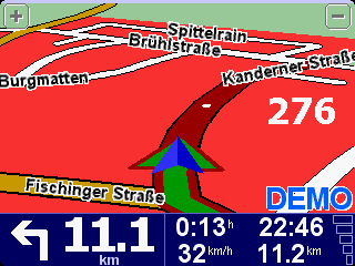

    tut mir leid, aber mit der MNinfo klappt die Einblendung der Höhe bei meinem Spezl und bei mir. Wir haben beide einen HP 2210, TT 5.21 im Querformat, Glopus 1.14, Serilot 1.03.3. Ob es sonst noch relevante Daten gibt weiß ich nicht. Ich hab´mal ein Bild gemacht, ich hoffe ich krieg´das geregelt dass man es sehen kann.

  • Hallo Knudibu !
    Danke für Dein Engagement !
    Meine Daten:
    HP hx4700, TT 5.21 im Hoch- oder Querformat, Glopus 1.14, und Serilots neueste Version kürzlich downgeloaded.
    Ehrlich, ich habe nur beim Aktivieren (nach dem Start von Glopus) und de-aktivieren von TT ein ganz kurzes (!) Aufflackern der Glopus-Einblendung.
    Während des Betriebes von TT keine Chance.
    Mag das am hx4700 liegen ???
    Trotzdem danke für Deine Bemühung.

    Vielleicht hat Dein PDA Probleme mit der Darstellung der Farben der Einblendung oder die Positionierung passt nicht. Spiel doch mal mit den Farben bzw. der Transparenz und der Position der Einblendung in der MNinfo, vielleicht bringt Dich das weiter. Wie das alles geht, ist eigentlich sehr gut auf der Seite von Glopus beschrieben.
