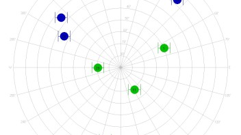

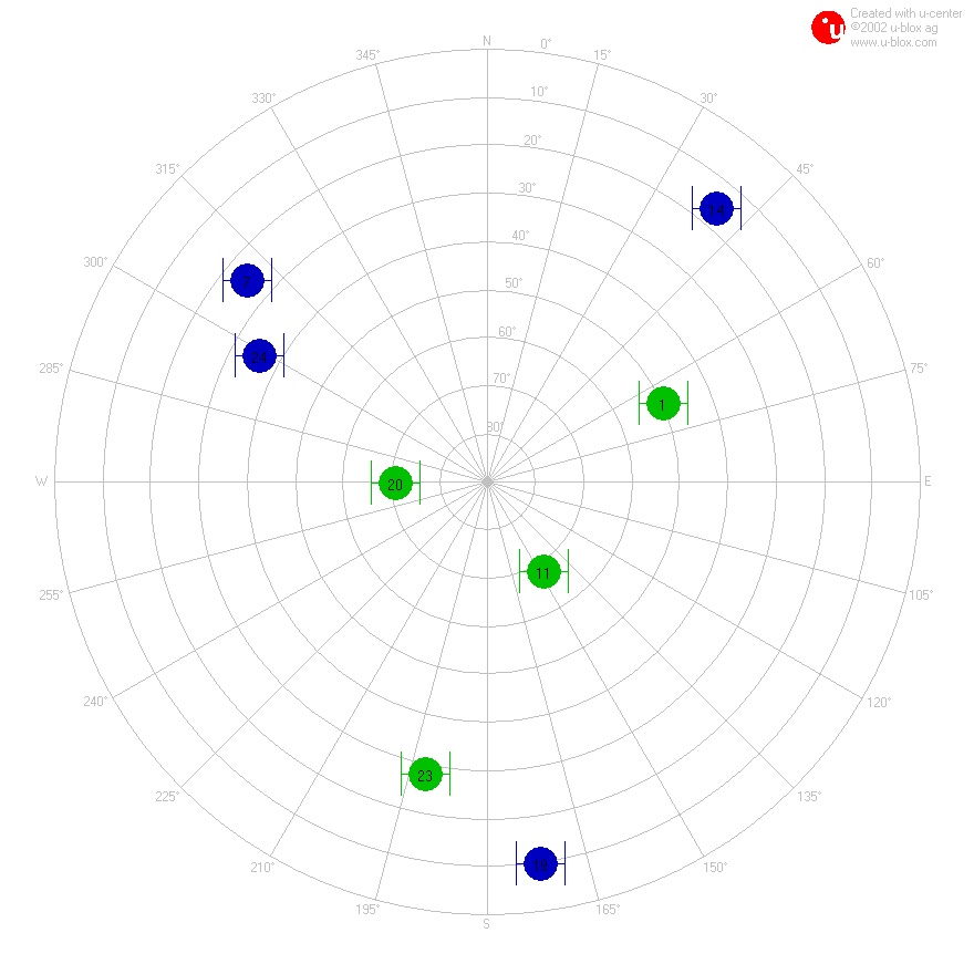

    Original von DHM5
    So hier das versprochene längere Log. Die erste Zeile hab ich wohl dem Leadtek Tool zu verdanken, kann man das wieder ändern?
    Und ist die Signalstärke für einen Sirf III Empfänger normal? Die Maus lag unter freiem Himmel.
    Hallo DHM5
    Was soll man sagen. Dieses LogFile zeigt sehr gute Werte. Nach etwas mehr als 30 Sekunden hat der Empfaenger einen Fix. Er Fixt mit 7 SAT´s und schwankt dann zwischen 7 und 8, waehrend er zwischen 9 und 10 in View hat. Die Empfansgpegel sind dermassen hoch, das kein SAT der in Use genommen wurde, waehrend der LogFilezeit verloren wurde. Die SAT´s, die er nicht in Use nimmt, stehen auch so tief am Himmel, das dies aber als normal zu betrachten ist. Der HDOP-Wert schwankt zwischen 1 und 1,2. Der Empfaenger hat StaticNavigation deaktiviert. Wobei mir gerade dieser Punkt noch etwas Nachdenken beschert. Den kann ich im Moment nur schwer einschaetzen. Denn die Abweichungen, die bei deaktiviertem StaticNavigation normalerweise auftreten, sind hier extrem klein. Dies ist natuerlich positiv, aber mir sind sie fast schon zu klein. Da haette ich, egal was Du mit dem Empfaenger machst, am liebsten noch mal ein LogFile das beim Wandern aufgenommen wurde. Also mit moeglichst kleinen Geschwindigkeiten, die dann moeglichst unterhalb von 4km/h liegen sollten. Der Empfaenger macht keine Geoid-Hoehenkorrektur.
    Wenn nun Deine langen Zeiten bis zum Fix nicht waeren, wuerde ich sagen das der Empfaenger absolut in Ordnung ist.
