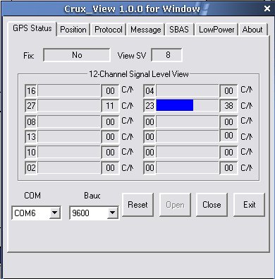

    Versuche doch mal einen Factory-Reset mit z.B. GPS-Maus,Beschreibung hier.Oder am PC mit Cruxview
  • Hab leider keinen PocketPC also kommt nur CruxView in Frage.

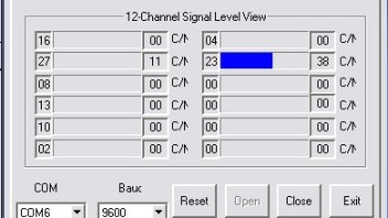

    Aber wie mache ich das damit? Ich hab an meinem Rechner einen MSI Bluetooth Stick mit Widcomm Treibern. Im Gerätemanager hab ich Com6 und Com8 als Bluetooth-Schnittstellen drin stehen, und im Widcomm Treiber steht als SerialPort noch der Com3 drin. Ich kann über den Widcomm treiber aktivieren "Pait Device" und mit Pin 0000 scheint das pair'en mit der Maus auch zu klappen. Allerdings sagt mir der Treiber dann, dass die Maus keinerlei Bluetooth Services unterstützt. Ist das normal? Na gut, ich starte dann CruxView (hab hier nur eine Version 1.0.0 gefunden von 2002) und egal welche Schnittstelle ich nehm und egal ob 4800 oder 9600 Baud, es kommt immer "Read Error" und Crux View beendet sich.
    Kann ich durch CruxView auch was "kaputt" machen? Die Maus ist gerade mal 4 Monate als, also sollte eine Reklamation eigentlich auch keine Probleme darstellen, ausser dem Aufwand.
  • Ich hab die selbe CruxView Version laufen.
    Welche Version des Widcomm Treibers hast Du laufen? Also meiner erkennt definitiv keinen Service auf der Maus und dadurch macht der auch nix weiter.
