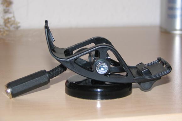

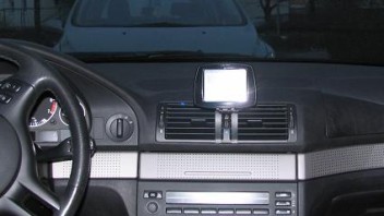

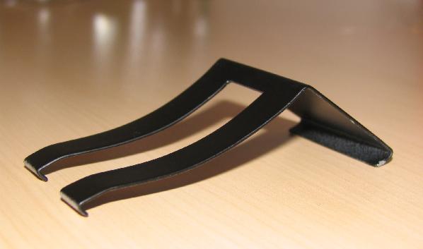

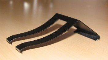

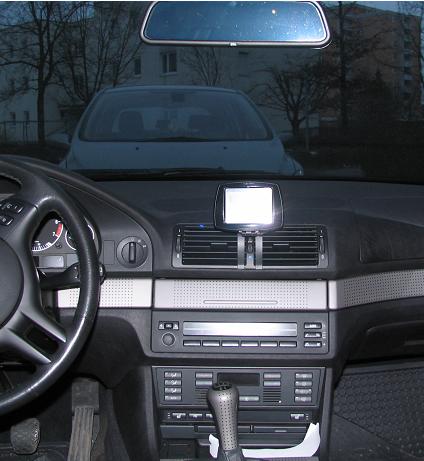

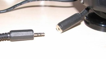

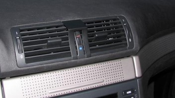

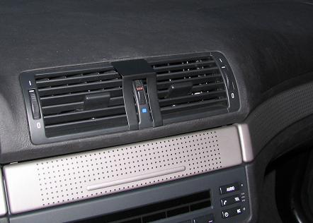

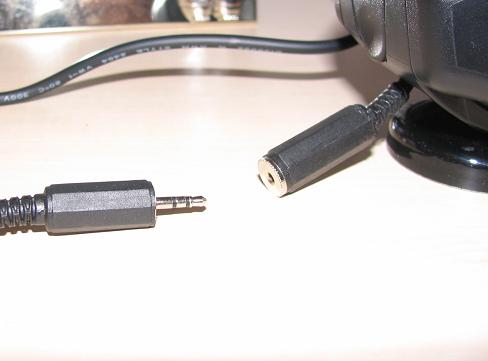

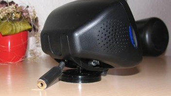

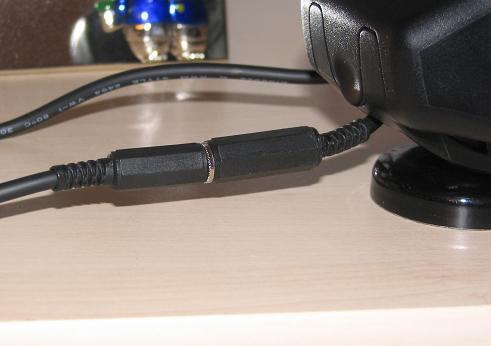

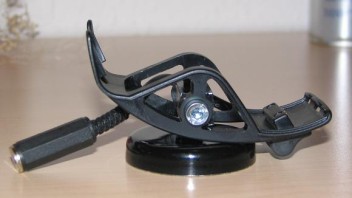

  • Hey Leute. Schaut mal wie ich das "Befestigungsproblem" gelöst hab.

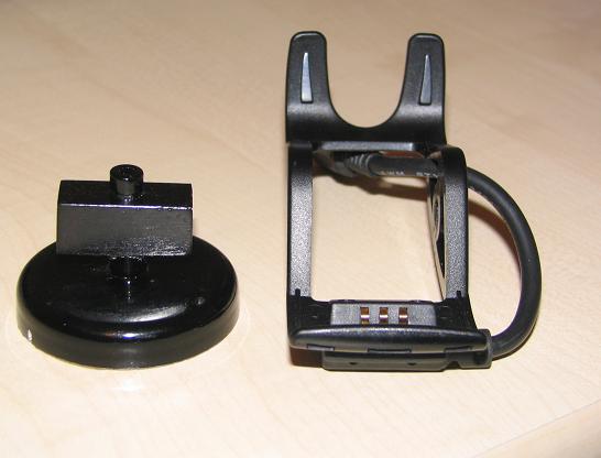

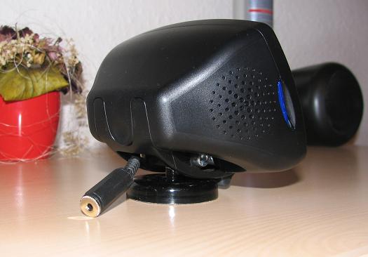

    Hab mir aus einem 1mm starkem Stahlblech eine Halterung gefertigt und diese zentral am Lüftungsgitter installiert. Dann hab ich die original Halterung geschlachtet und einen Magnetfuss angebracht. Jetzt kann ich einfach mein Navi auf´s Blech stellen.

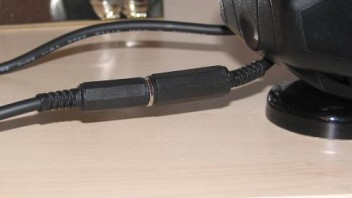

    Das Ladekabel hab ich getrennt und eine 2.5mm Klinke dazwischen gelötet.
    Bombenfest und trotzdem M-O-B-I-L!!! ;D
    (siehe Bilder)

  • Hallo Archie!
    Das Blech passt nur in meinem Auto, man kann es vielleicht auch zurechtbiegen, aber ist nicht notwendig --> hab ja nur ein Auto! :D
    Das Blech bleibt immer drin, ich nehme nur mein Navi mit! Ich sagte ja, dass der original Halter geschlachtet ist, kann aber alles wieder rückgängig machen, ich hab da nur den Fuss weggeschraubt und den Magnetfuss montiert. Im Notfall also kann ich es ganz normal an der Windschutzscheibe befestigen!
    Gruss 55AMG
  • Ja ok, sieht gut aus, aber das ist ja auch ein Riesen-Auto.
    Ich habe keine solche Lüftungsschlitze in der Fahrzeugmitte.
    Und mir wäre das ganze trotzdem noch etwas zu hoch platziert.
    Ich glaub das Auto wo hinter Dir fährt kann auch auf Dein Navi schauen. Es sei denn, die neuen Autos sind nach hinten so unübersichtlich dass das nicht geht ..

  • Ja, das stimmt, ist ein großer Wagen! Ich wollte nur mal so zeigen, wie ich es gemacht habe! Ich weiß schon dass es für dich zu hoch positioniert wäre und mit zu viel Arbeit verbunden! Mir hat das Basteln sogar Spass gemacht!
    Es mag sein, dass der hinter mir fahrende mein Navi sieht, stört mich aber nicht! Ich hab auch schon einige vor mir gehabt in dessen Navi´s ich mit reingucken konnte, hab eh nichts erkannt, ausser dass es ein Navi ist!!! :]

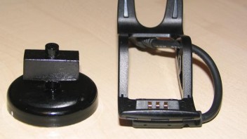

  • hallo 55AMG,
    deine Lösung gefällt mir wirklich sehr gut!!
    (schade nur das du erst auf Seite 5 von Joe`s Gummiringerlthread mit diesen Bildern rausrückst, das hätte sich einen eigenen Thread verdient)
    ich hätte übrigens auch solche Mittelausströmer.....
    blöde Frage, du sprichst von einem Magnetfuss. Gibt es den bei Garmin im Zubehör?
    zweite Frage, hast du einen Federstahl verwendet, oder ist das ein "besonderes" Blech?
    dritte Frage (ich bin bald fertig), wie sieht es aus mit Vibrationen?
    und letzte Frage, wofür ist der Stecker? Ich nehme an für die 12V...aber warum sieht man auf dem Bild links unten nicht das Gegenstück?
  • Hallo Geri!
    Nein, den Magnetfuss gibt es nicht bei Garmin! Den hab ich bei meinem Vater im Keller gefunden! Das Blech ist nichts besonderes, das ist ein normales verzinktes Stahlblech 1mm! Durch die Biegekannten und -Radien ist die Halterung ziemlich steif geworden!
    Vibrationen ist kein Thema, es ist noch vibrationsärmer als die original Halterung!!!
    Der Stecker ist für die 12V..., wie du sagst! Mir ist es erst später eingefallen dass ich das Gegenstück auch noch fotografieren sollte!
    Diesmal füge ich noch ein Paar Bilder hinzu!
