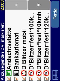

    Sind denn immer die jeweilige *.ov2 und *. bmp Datei im Kartenordner?
    Dann gibts noch einen Haken zu setzen in Karte rollen/Optionen/OVI

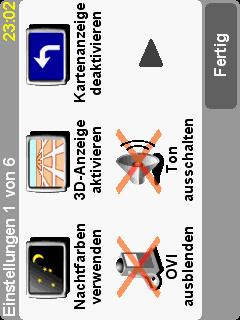

    Jetzt habe ich noch eine Möglichkeit,
    es muß OVI ausblenden durchkreuzt zu sehen sein.

    Leider NEIN !
    Was mich wundert..... egal, ob ich OVI ein oder ausblende anklicke, ich sehe immer nur die TT-POIs. Die POIw-POIs sehe ich nicht.

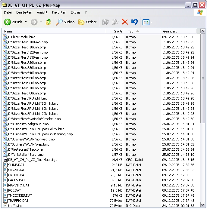

    Alle OVI, die du angezeigt haben willst, müssen im jeweiligen Kartenverzeichnis liegen, also in D.... _Map.
    Du mußt deine OVI auch dorthin kopieren oder syncen.
    Das von dir erstellte Verzeichnis dient nur dazu, die OVI händisch ins Kartenverzeichnis zu schieben.
    Ich häng noch einen Screenshot von meinem D...Plus Ordner an.
    Gus
