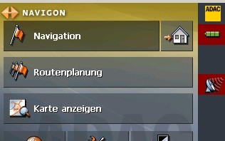

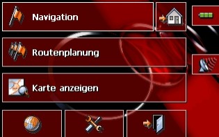

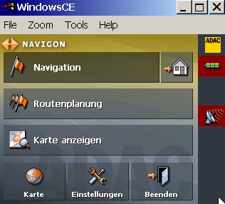

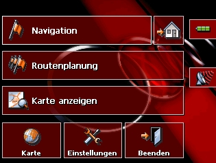

  • Servus,
    wo kann ich wie das Hintergrundbild des Hauptmenues ändern? Ich würde gern das hässliche ADAC Bild gegen ein schickeres ausstauschen. Trotz Suche hab ich keinen passenden Thread gefunden.
    MlG
    Kellerkind
  • Das Hintergrundbild heißt: MNSplashLandscape.bmp und befindet sich im Ordner "mnav" .
    Einfach neues Bild in der Größe 320x240 als .bmp Datei erstellen und gegen das alte ersetzen.
    Einmal editiert, zuletzt von ossinator ()
  • Das ist das Startbild. ich meine aber das Bild, welches im Hauptmenue (wo man sich entscheiden kann zwischen Routenplanung, Navigation, Beenden etc) ist.
    MlG
    Kellerkind
    Einmal editiert, zuletzt von Kellerkind ()
