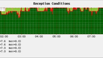

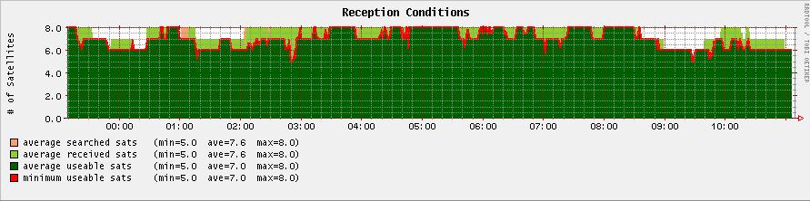

    Beispiel anbei: Bild zeigt (für Mitteleuropa ausreichend genau), dass
    die letzten 2 Stunden nur rel wenige Vögel überhaupt "sichtbar" waren.
    (Aufpassen UTC, Verhältnisse "wandern" ca 10Min/Tag)
    *edit* sry, eben vergessen: hier gibts das GPS-Wetter: <GPS-Status>

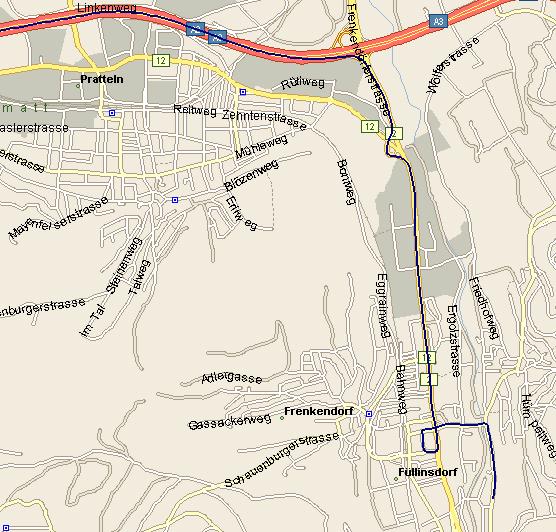

    Moin shonestone,
    anbei Deine Track zurück (grob) nach Süden.
    Das sieht weitestgehend Ok aus.
    Allerdings war die Fahrt heute Nachmittag bei gutem GPS-Wetter,
    und praktisch kein Nordkurs dabei.
    Ich glaube nach wie vor, dass Deine Maus keine guten Sichtverhältnisse hat.
    Wolf
    *edit*
    sry; vergessen zu sagen die *.axe.txt ist eine Microsoft Autoroute Datei,
    bei der das ".txt" gelöscht werden muss.
    Dann Doppelklick, wenn man MS-Autoroute hat.
    (Das Forum nimmt keine *.axe.)

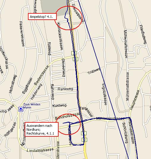

    Ich habe nochmal das Log "20060104-otmc.txt" durch VisualGPS laufen lassen. Praktisch beginnen in diesem Logt die gültigen Positionsdaten erst kurz vor Ende des Logs. Dann habe ich das Log von heute genommen und so zurechtgeschnitten, daß der Track mit den Koordinaten der linke obere Ecke im "Survey Window" beginnt (7°43.2E - 47°30.7N).
    Wenn man nun mal das "GPS-Wetter" auf dieser kurzen Strecke vergleicht, dann ist der Unterschied gar nicht so groß. Im Log von heute hat der Empfänger sogar drei Sats "in use", die gerade mal 15° hoch stehen. Die Feldstärken sind heute auch "durch die Bank" besser. Das ist schon etwas komisch.
