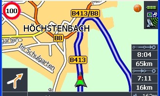

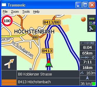

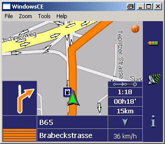

Ich habe jetzt nichts auf die Schnelle gefunden, aber ich vermisse beim PNA500 auch nichts. Die Anzeige der aktuell erlaubten Geschwindigkeit und der Autobahnschilder brauche ich nicht.
Das einzige was mich wirklich stört und was ich für einen Bug halte, ist die fehlende Anzeige der POI-Icons in der 3-D Sicht, die dort nur ab und hinter der aktuellen Position in direkter Nähe erscheinen und damit sinnlos sind. Das habe ich auch schon an Medion gemeldet, aber ich bin skeptisch, daß dies was nützt.
Unabhängig von der Software finde ich den PNA500 einfach schöner im Design. Er ist dünner und insgesamt kleiner bei gleicher Bildschirmgröße. So sieht er -- am Lüftungsgitter befestigt -- im auto viel unaufdringlicher aus.
Das einzige was mich wirklich stört und was ich für einen Bug halte, ist die fehlende Anzeige der POI-Icons in der 3-D Sicht, die dort nur ab und hinter der aktuellen Position in direkter Nähe erscheinen und damit sinnlos sind.erscheinen die poi´s denn in der 2D sicht korrekt und brauchbar ?
Das habe ich auch schon an Medion gemeldet, aber ich bin skeptisch, daß dies was nützt.und das ist mein nächstes problem bei meiner entscheidung. medion wirds kaum was scheren. die bringen lieber ein neues gerät als n update raus.
das ist bei den transen glaub ich etwas anders, siehe update von 5 auf 5.1greetings ;D
Ich glaube hier gelesen zu haben das bei der Medion Version auch die Höhenanzeige fehlt, im Bild unte rechts.
Gruß, Flinki

Höhenanzeige hat der MD96900/PNA260T mit Medion MN 5.1A jedenfalls nicht...
Hallo, also mein nächstes Navigations-Gerät wird auf alle Fälle nicht mehr die abgespeckte Version von Medion haben. Mir kommen die Trännen wenn ich sehr was mir alles fehlt.
Auch diese Höchstgeschwindigkeits-Schilder gibt es bei Medion nicht.
