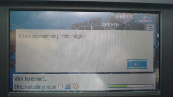

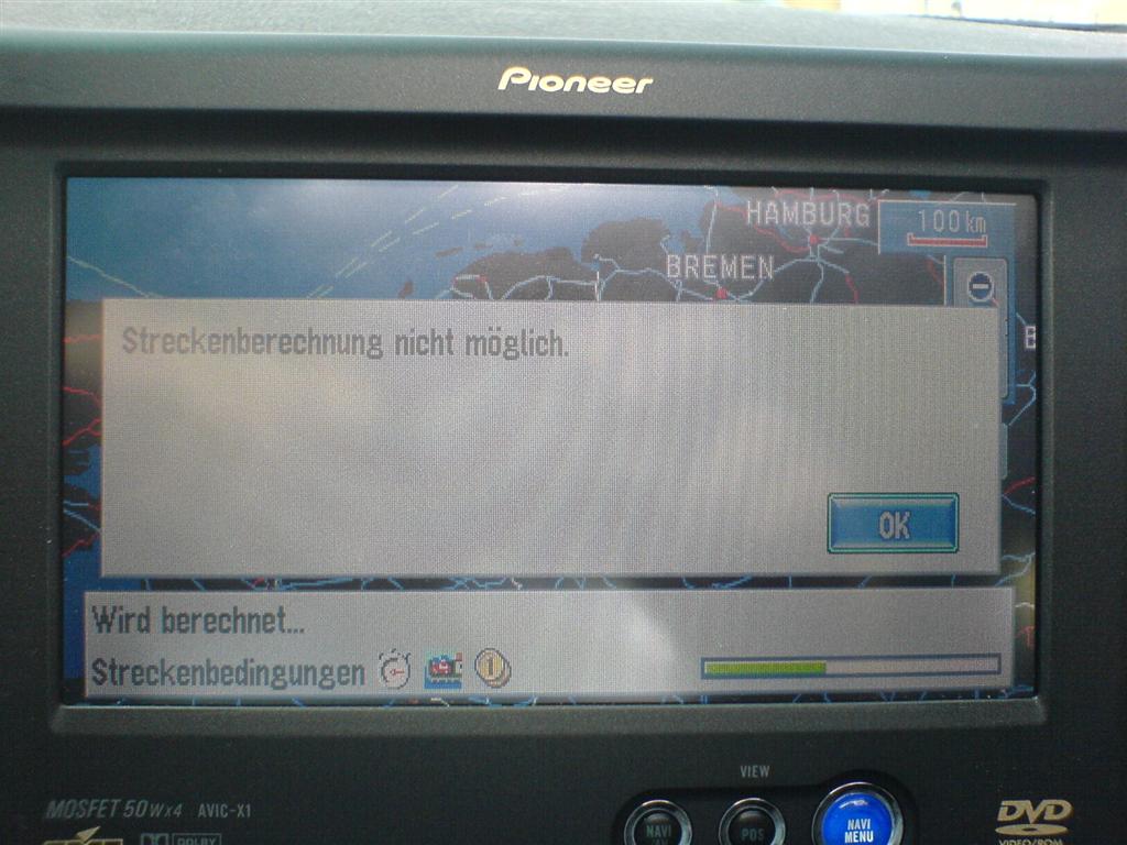

    ich habe mir die 50er DVD gekauft und gestern erfolgreich upgedatet. Die ersten 2 Teststrecken (in die Stadt und zurück) verliefen erfolgreich. Auch die Darstellung finde ich wesentlich besser als vorher.
    Heute morgen auf dem Weg zur Arbeit (80 km) wollte ich mir die Strecke berechnen lassen und bekam nach ca. 1/3 erledigter Streckenberechnung die Meldung "Streckenberechnung nicht möglich". Das hatte ich mit der 40er 2 mal innerhalb von 6 Monaten. Mit der 50er kann ich nur die Karte anzeigen lassen (das läuft problemlos), aber keine Strecke berechnen lassen. Habe auch schon einmal auf Englisch gefalsht und dann wieder auf Deutsch. Einen Reset über den Taster am Bedienteil habe ich auch schon gemacht. Wo kann ich nach dem Reset eigentlich einstellen daß der aufgeklappte Monitor wieder bis zum "Anschlag" reinfährt?
