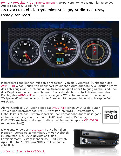

    Lt. Pioneer Website schon:
    Auch, wenn das natürlich nichts an der offenbar peinlichen Performance des Adapters ändert, halten die Werbetexter das X1R für "Ready for iPod".
    MS
    @msteinhaus
    Ich glaube ihr sprecht von zwei verschiedenen Geräten...
    Hitman11 vom X-1, Du vom X-1R...dort könnte es schon Unterschiede geben...wäre doch mal ein erkennbarer Fortschritt vom X-1 zum X-1R...
    ciao...
    Kosimo
    Einmal editiert, zuletzt von ()
