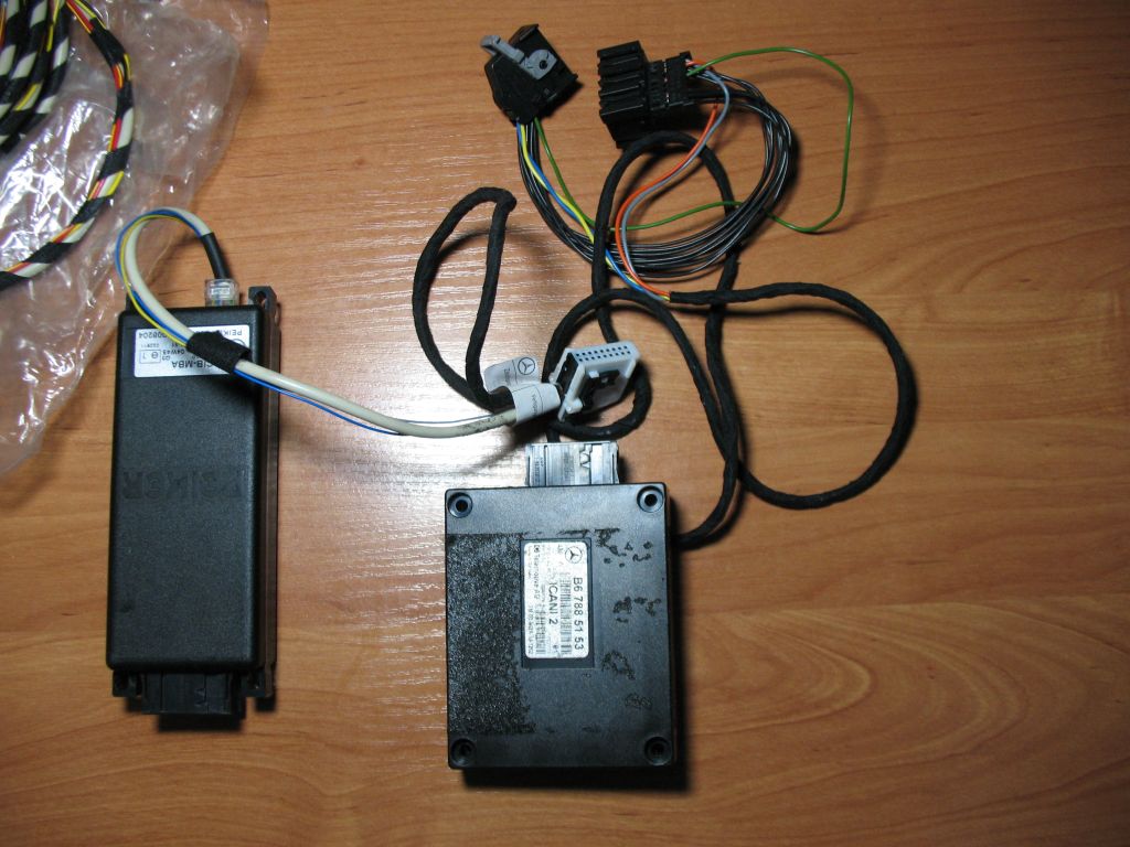

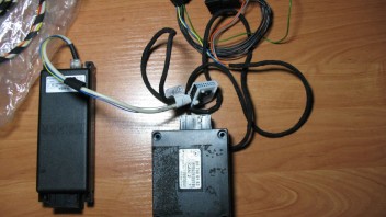

    Document is pretty simple, I have no problem to understood it. I have found first three items on ebay.de and bought this lot.
    But! 8| After I have received this lot from seller I noticed that ICANI box is wrong.
    I need ICANI box with number B6 788 51 00
    I got ICANI 2 box with number B6 788 51 53
    I googled a bit and found that B6 788 51 53 is expected for Vehicle with MOST interface (this mean for type 203 - for Mopf Vehicles started from 04/04). My Vehicle has D2B interface.
    Now the question, finally :D
    Is anybody know, is ICANI 2 box with number B6 788 51 53 compatible to ICANI box with number B6 788 51 00 ?
    I attached photo of my set to this message for better understand. I can provide any further information on your request, if necessary
    Many thanks in advance

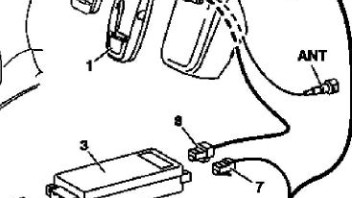

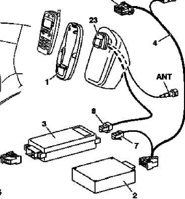

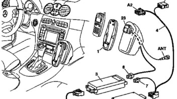

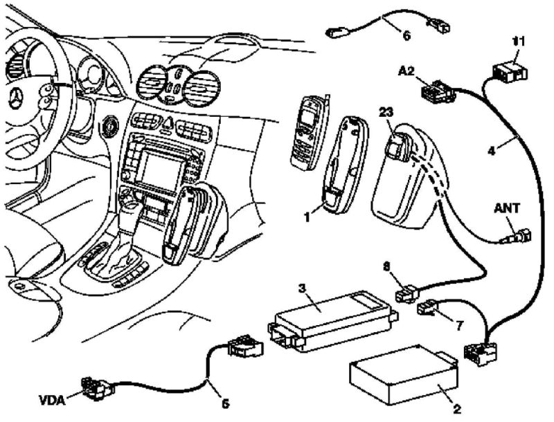

  • Here is picture from WIS
    I have
    #1 Holder for portable cellular telephone
    #2 ICANI box
    #3 Interface box for hands-free system
    #4 CAN wiring harness
    #6 Hands-free system microphone
    #7 ICANI connection coupling
    #8 PSC adapter connection coupling
    #11 Adapter
    #23 PSC adapter
    #A2 Radio (adapter coupling)
    I don't have #5 VDA connection lead - but I think I will find it in my car.
    And, as said, #2 ICANI box is not for my system

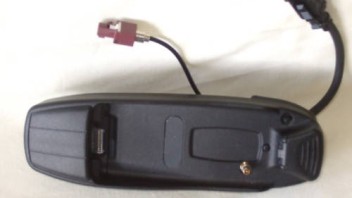

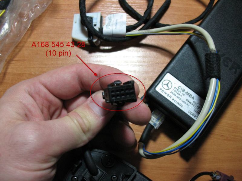

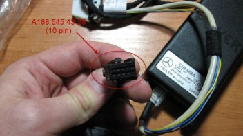

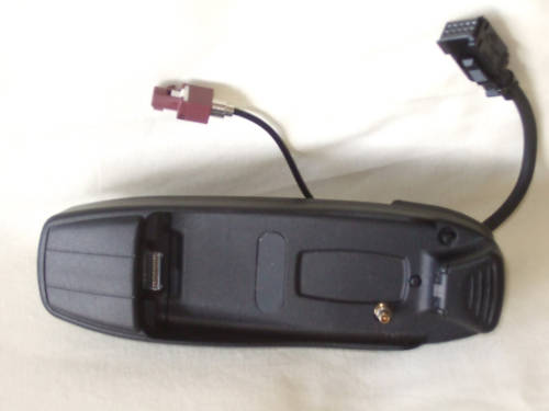

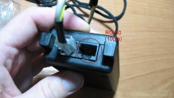

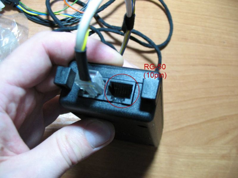

    Brauche eure Hilfe... Ich habe W203 mit code 273 (TELEFON-VORRUESTUNG NETZ D - HANDY) + 354 (ANTENNE FUER TELEFON D/E-NETZ), Baujahr 09/2001 (also, VorMoPf). Ich habe bei ebay FSE11 ersteigert und erfolgreich installiert. Handyaufnahmeschale ist B6 787 58 61 (für Siemens S75). Handy ist also da.
    Jetzt ich muss verbinden Interfacebox Freisprecheinrichtung (3) und Handyaufnahmeschale (1) mit Kabel (8 ). Stecker bei Aufnahmeschale ist am Bild 3 zu sehen. So viel ich weiss MB Nummer A168 545 43 28 (10 pins) passt fuer diese Stecker. Stecker bei Interfacebox ist am Bild 1 zu sehen - das ist Rj-50 (10 pins)
    Jetzt ich brauche Pinbelegung um Kabel zu machen. Kann mir jemand helfen? In WIS habe ich leider nichts gefunden, nur "Wiring diagram of telephone preinstallation"...
    Danke!
  • Also, ich habe volgendes von holgi2002 gefunden
    Ich habe geprueft pins 1 (OK), 4 (OK), 11 (OK), 10 (nicht OK - no Zündungsstrom). Dann geprueft Sicherung für Kl.15 Nr.44 - war nicht gesteckt, Sicherung rein und pin 10 ist OK (Zündungsstrom is da). Pins 12, 9, 18, 7, 16 habe nicht geprueft - meiner Meinung nach es hat kein Sihn jetzt.
    Eine Person von russische Mercedes forum hat mir Pinbelegung fuer oben genannte Kabel gegeben
    RJ50 - A1685454328
    1-10
    2-9
    3-5
    4-8
    5-6
    6-7
    7-2
    8-3
    9-4
    10-1
    Das hat leider nicht funktioniert. Ich sehe "Kein Tel-Halter" auf Tacho.
    Also ICANI box hat drei Laempchen fuer Zustand-anzeige (gruen, gelb, rot). Bei mir leuchten gelb zusammen mit rot immer :( Laut az82.61-p-0001-04b (Inbetriebnahme und Funktionskontrolle durchführen) -
    Gelbe und rote LED leuchten - ICANI hat Baureihe erkannt; wartet auf FSE11 (Moegliche Fehler auf den Cradle Kommunikationsleitungen zur FSE11)
    P.S. Ich habe Telefon-Halter + Handy bei anderen W203 (MoPf) mit 386 Code (Vorruestung Mobiltelefon mit univers.-schnittst.) geprueft. Funktioniert prima - Halter rein gesteckt und schon geht!
    4 Mal editiert, zuletzt von sidney ()
  • Moin,Moin,
    für FSE11 gibt es eine andere Grundplatte mit Westernstecker als für eine UHI Grundplatte.
    Für den Westernstecker gibt es keinen Belegungsplan, weil der immer fest an der Grundplatte dran ist.
  • holgi2002, erstmal besten Dank fuer Ihre Antwort.
    Und jetzt weitere Fragen :)
    1) Was meinen Sie mit "Westernstecker"? RJ-50?
    2) So meine Handyaufnahmeschale (B67875861) ist ueberhaupt nicht kompatibel mit FSE11? Keine Chancen die im Laufe zu bringen? Oder doch andere Grundplatte will retten mein Leben?
    3) Wenn die Antwort auf die Frage #2 ist "ja - uberhaupt nicht kompatibel" - Ich moechte gern wissen was soll ich tun weiter? ;( Eine weitere Grundplatte kaufen? Oder neue Handyaufnahmeschale besorgen? Laut Ihre Antwort
    ich verstehe so ich muss andere Grundplatte kaufen. Aber... WIS-Dokument az82.70-p-0001p (TYP 203 mit CODE (273) Telefon-Vorrüstung Netz D-Handy mit CODE (354) Antenne für Telefon ...) sagt, dass
    da ist leider keine Nummer fuer Telefonkonsole mit PSC-Adapter und ich habe keine Ahnung was soll ich kaufen...
    Noch einmal vielen Dank fuer Ihre Hilfe und bin gespand auf weitere Fragen!
    P.S. Ich bin nicht aus Deutschland so Deutsch ist nicht meine Mutterschprache. Ich entschuldige mich wenn ich zu viel Fehler gemacht habe. :)
    3 Mal editiert, zuletzt von sidney ()
  • Moin,Moin,
    Deutsch ist :thumbup: :thumbup:
    Westernstecker = RJ-50
    PSC-Adapter = Grundplatte für Handyaufnahmeschale mit RJ-50 Stecker
