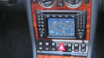

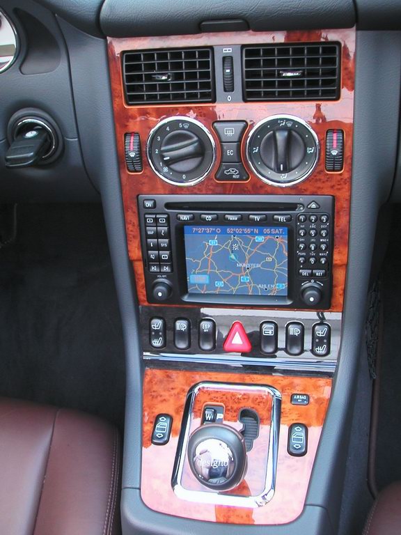

  • Hurra, mein SLK R 170 hat jetzt auch ein Comand. Sieht einfach Spitze aus und funktioniert einwandfrei.

    R170 SLK Montage Comand 2.0
    Dieser R170 SLK mit AUDIO10 CD wurde auf Comand 2.0 umgerüstet.
    Dazu wurde die komplette Mittelkonsolenblende verlängert, die Schalter wurden nach unten in das Fach des Aschenbechers versetzt.
    Hinter der Frontblende wurde der Doppel- DIN Schacht aus dem W210 eingesetzt um einen stabilen Sitz des Comand 2.0 zu gewährleisten.
    Es werden ausschließlich original MB- Teile verwendet.
    CTS- Team
