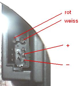

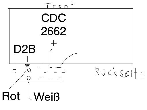

  • Hallo tango052 und alle anderen,
    Ich habe mal eine Zeichnung gemacht die erläutert, wo welches Kabel und Lichtleiter angeschlossen wird.
    Wer Interesse hat möge mir bitte an *** eine Mail schicken.Ich habe leider keine Möglichkeit, hier ein Bild einzufügen.
    Gruß, Sascha

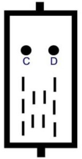

    wenn ich Dich richtig verstanden habe, hast Du einen Becker Wechsler ohne Original Becker-LWL-Kabel, aber ein MB-LWL, welches in Dein MB-Radio passt, wovon das andere Ende aber nicht in den Wechsler passt. Wenn das so ist, kannst Du von Deinem LWL den Stecker der nicht in den Wechsler passt einfach abschneiden. Es ist darauf zu achten, daß es ein gerader Schnitt ist. Die Schnittfläche muß schön eben sein und sollte nach Möglichkeit keine Riefen haben (ggf. mit einer feinen Nagelfeile gerade- und glattfeilen). Dann entfernst Du vorsichtig mit einem scharfen Teppichmesser die Ummantelung der Strippenenden, so daß von dem transparenten Innenleiter 1,5 mm rausschauen.
    Die LWL-Strippe, die radioseits eine rote Kunststoffkappe hat, steckst Du in das C-Loch der Buchse am Wechsler, die Strippe mit der transparenten Kunststoffkappe in das D-Loch (siehe beigef. Abb.) Wenn das Kabel zuviel Spiel hat, kannst Du mit es am Ende der Ummantelung mit einer Lage Isolierband künstlich verdicken, damit es straffer sitzt. Den restlichen Hohlraum der Wechslerbuchse mußt Du nun mit Füllmaterial (weiches Papier oder ähnl.) ausstopfen, damit die LWL noch etwas mehr Halt bekommen. Zum Schluß gibst Du eine Schicht Heißkleber über das Füllmaterial mit den herausstehenden LWL. Das sollte genügen, daß die LWL genügend fixiert sind.

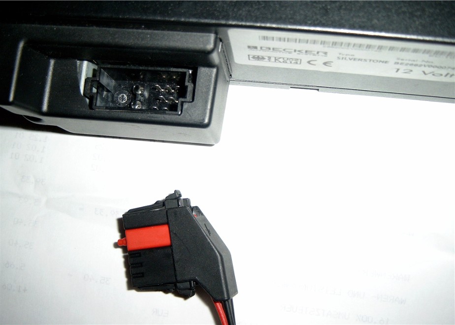

  • hallo
    also mein hauptprobelm:
    habe den d2b kabel von becker, und den d2b kabel von mb,
    der d2b kabel von becker passt nicht an den aps 30, die köpfe sind länger als der d2b kabel von mb,
    der d2b kabel von mb passt an den aps 30 aber leider nicht an den becker wechsler,
    habe versucht die köpfe rauszunehmen ging nicht, das mit dem schneiden wie es oben beschrieben ist, weiss ich nicht ob ich das so hinbekomme, aber es wäre auch der letzte versuch,
    vielen dank
    mfg selcuk

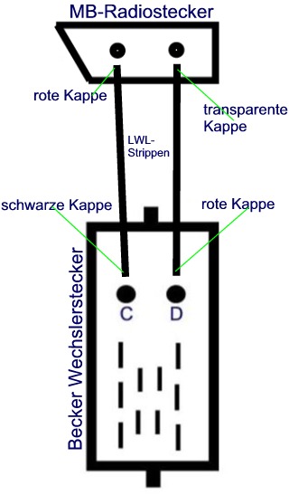

    wenn Du beide Kabelsätze hast, ist die Sache noch einfacher:
    Du modifizierst das Becker-Kabel, indem Du den Stecker abschneidest, der nicht ins MB-Radio passt.
    Dann nimmst Du den MB Kabelsatz zur Hand und demontierst den Stecker, der ins Radio gehört wie folgt: Der Stecker hat eine kleine hellgraue Kunststoffplatte, die Du nach oben hin anhebst (nimm die Fingernägel, oder ein Messer zur Hilfe). Dann kannst Du die Kabelstrippen rausziehen.

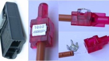

    Nun mußt Du die Kunststoffkäppchen (rot und transparent) von den einzelnen Strippen abmontieren:
    Die Fassung der Käppchen hat eine kleine Metallplatte, die sich mit viel Gefühl unter Zuhilfenahme eines kleinen Messerchens oder besser eines kleinen Uhrmacherschraubenziehers abhebeln lassen. Wenn Du die Metallplättchen rausgezogen hast, lassen sich die Kunststoffkäppchen vom Kabel abziehen. Nun mußt Du die abgeschnittenen Kabelenden Deines Becker-Kabelsatzes so bearbeiten, daß sie exakt so aussehen wie die Kabelenden des MB-Kabels, wovon Du die Kunsstoffkäppchen abgezogen hast. Dann montierst Du die Kunststoffkäppchen auf Dein Becker-Kabel. Achtung: Rote Kappe auf die Strippe, die zum C-Loch führt, transparente Kappe auf die Strippe, die zum D-Loch führt (s.Abb.von meinem letzten Posting). Zum Schluß nur noch die Strippen in das vorher demontierte Steckergehäuse stecken, die graue Kunststoffplatte wieder festdrücken und fertig ist die Laube.
    Das ganze klingt komplizierter als es ist. Wenn handwerklich nicht vollkommen ungeschickt bist, sollte das gelingen.
    Albrecht

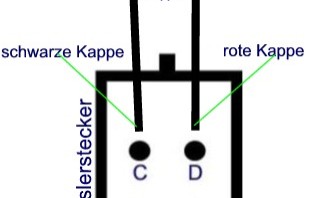

  • Uupps, kleine Korrektur was die Farbcodierung der Strippen anbelangt.
    Da die Steckerbelegung im Vergleich zu den jeweiligen Gerätebuchsen im Prinzip spiegelverkehrt zu betrachten ist, hat sich in meinem Posting mit der Wechslerbuchsenzeichnung ein kleiner Fehler eingeschlichen: In das C-Loch gehört schon "rot", allerdings nicht radioseits. D.h. Die Strippen haben an den Enden immer eine entgegengesetzte Farbcodierung.
    Folglich hat die Strippe mit dem roten Kunststoffkäppchen am anderen Ende ein transparentes und umgekehrt. Der Beckerstecker ist rot und schwarz codiert - folglich gehört auf die wechslerseits schwarze Strippe radioseits ein rotes Käppchen und auf das wechslerseits rotcodierte Strippenende radioseits ein transparentes Käppchen.
    Alles klar ?
    Albrecht

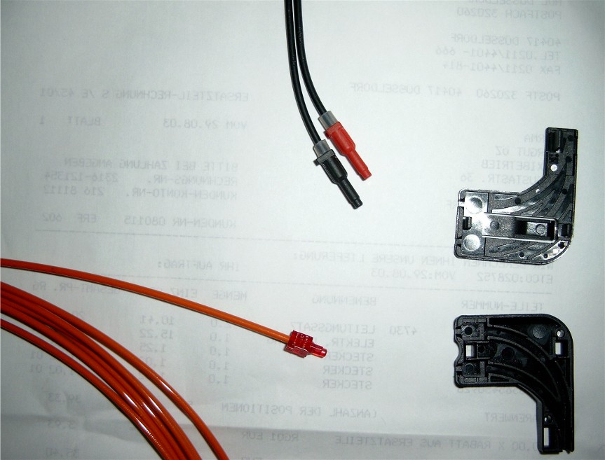

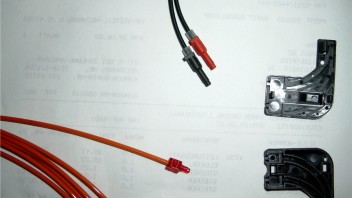

  • hallo

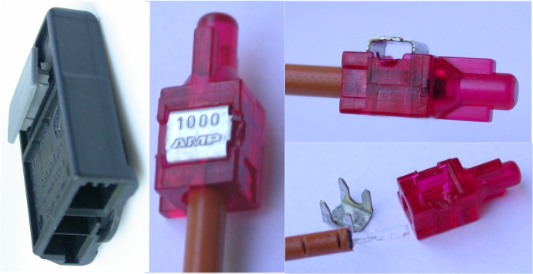

    hab euch mal die bilder gemacht, also wie ihr auf dem foto sieht hab ich den original lwl (lichtwellenleiter) von becker mit dem stecker, den stecker kann mann außereinander nehmen. Die stromversorgung an dem stecker lasse ich dran. ich nehme die lwl von mercedes und mache den an den becker wechsler, das andere Ende passt an den aps30. Das mit dem fixieren muss ich mal schauen, ich denke mal mit kleber o.ä. wirds klappen. Ich versuche das ding morgen mal dranzumontieren.
    vielen dank
    mfg selcuk
  • dieses bild gehört zu dem obrigen text.
    also hier sind die lwl abgebildet und der stecker von mercedes. Die oberen lwl mit den längeren stecker sind die von becker, der untere mit dem kurzen stecker ist der von mercedes.
    mfg selcuk
