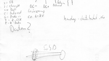

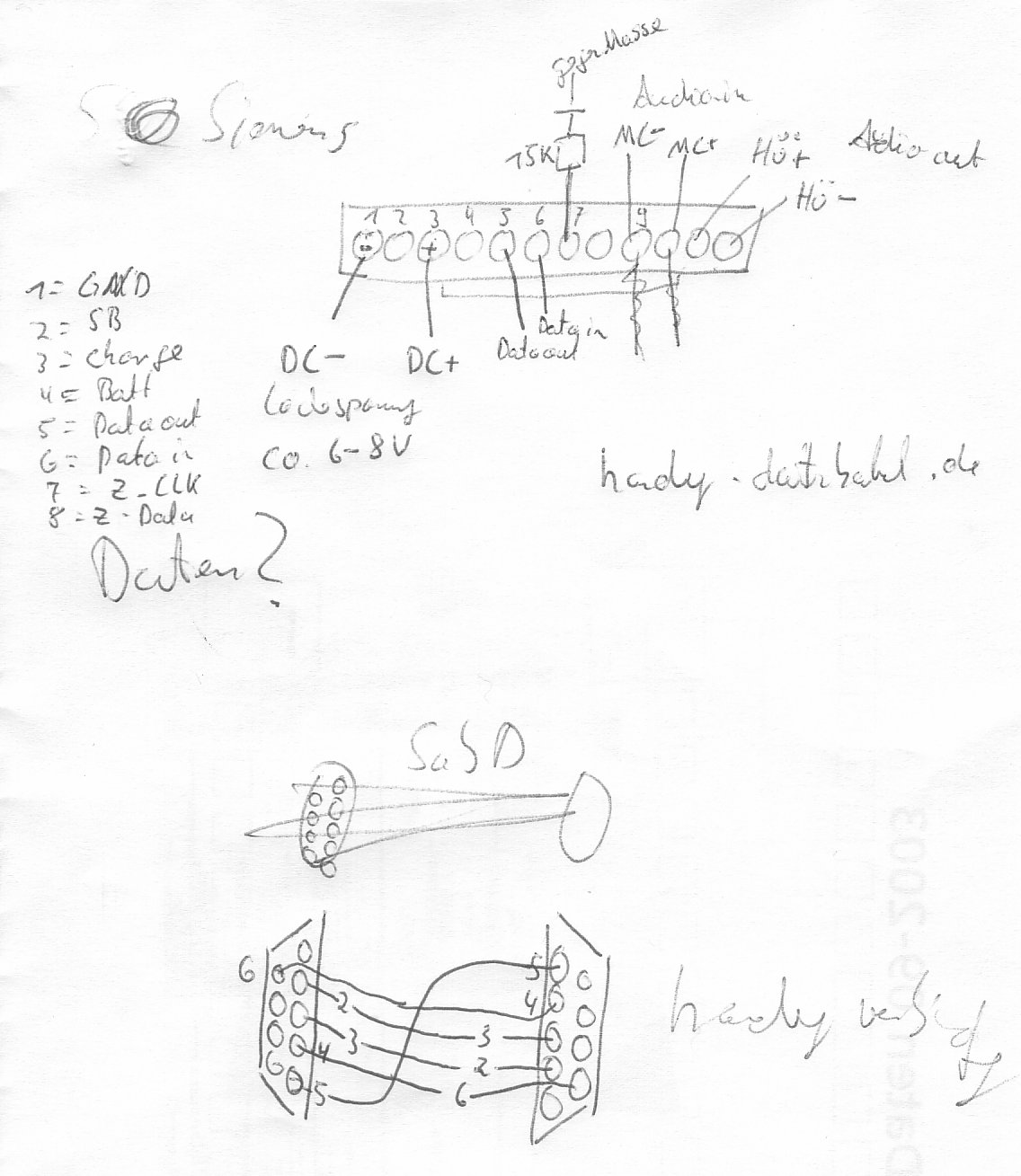

  • und hier die pin für das siemens s35i, aber ebenfalls ohne Garatie.
    hab ich auch noch nicht ausprobiert.
    Natürlich nochmal zum mitschreiben:
    Ich gebe darauf keine Garantie auf sämtliche Schaltungen die ich hier ins Forum gestellt habe.
    Jeder ist dafür selber verantwortlich wenn etwas dabei beschädigt wird.
    [COLOR=red]
    Jörg
    Trotzdem wünsch ich Euch viel spaß damit.

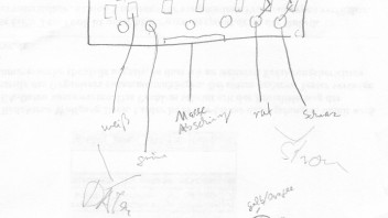

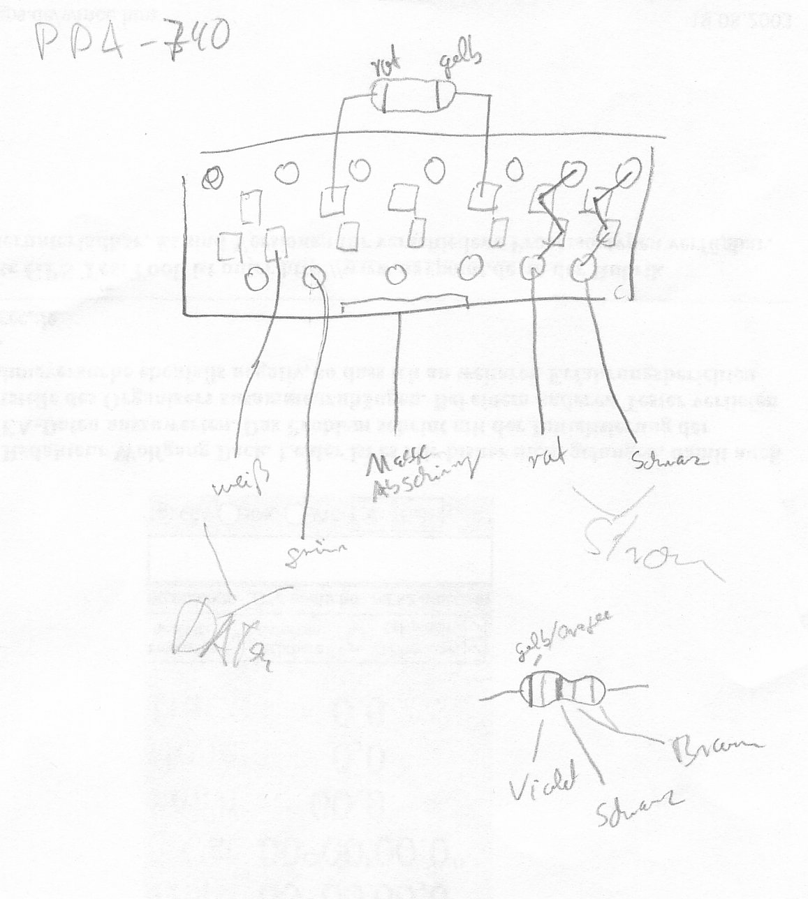

    ich brauche dazu ein paar Erklärungen.
    So wie ich es verstehe
    weiß/grün Daten USB + und -
    rot/schwarz + und Masse Stromversorgung
    aber wofür ist der Widerstand?
    Und hat der e350 RS232 Eingänge und auf welchen Pin's?
