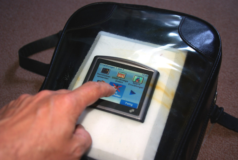

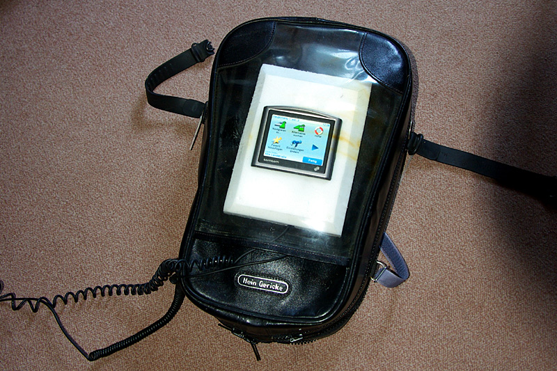

    Noch eine kleine Erweiterung, wie ich den TomTom auf dem Motorrad nutze.
    Zu nächst mal, den Umbau des TomTom one habe ich über das Pfingst Wochenende erstmals ausführlich bei einer Tour in Luxemburg in Benutzung gehabt.
    Die Touren wurden mittels des ITN Converters vorbereitet und dann mit dem TomTom abgefahren, das hat einfach prima geklappt.
    Also, bedingt durch die Vibration meiner 650er Güllepumpe wollte ich den TomTom one nicht irgendwo an das Motorrad schrauben.
    Eine Fahrt durch Regen sollte auch mit Navi möglich sein und da ich den Tankrucksack eh immer dabei habe, habe ich das Navi hier rein gepackt.
    Bei starkem Sonnenlicht muss man schon mal die Hand drüber halten damit man etwas sieht, ein kurzer Blick ist während der Fahrt immer möglich, aber meistens habe ich mich auf die Anweisungen verlassen.

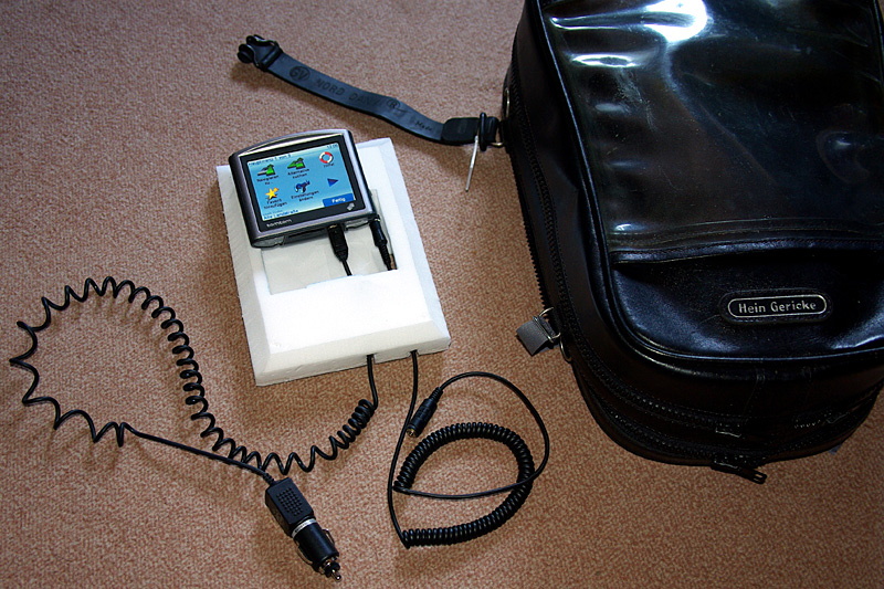

    Dazu habe ich eine Schaumstoffschale so aufgeschnitten, das der TomTom da prima reinpasst.
    [Blockierte Grafik: http://www.klein-bild.de/foto/one/one-08k.JPG]
    Die Kabel werden nach unten rausgeführt.
    [Blockierte Grafik: http://www.klein-bild.de/foto/one/one-09k.JPG]
    Das ganze läst sich dann noch wunderbar bedienen.
    [Blockierte Grafik: http://www.klein-bild.de/foto/one/one-10k.JPG]
