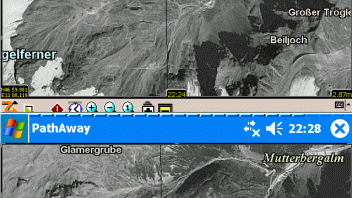

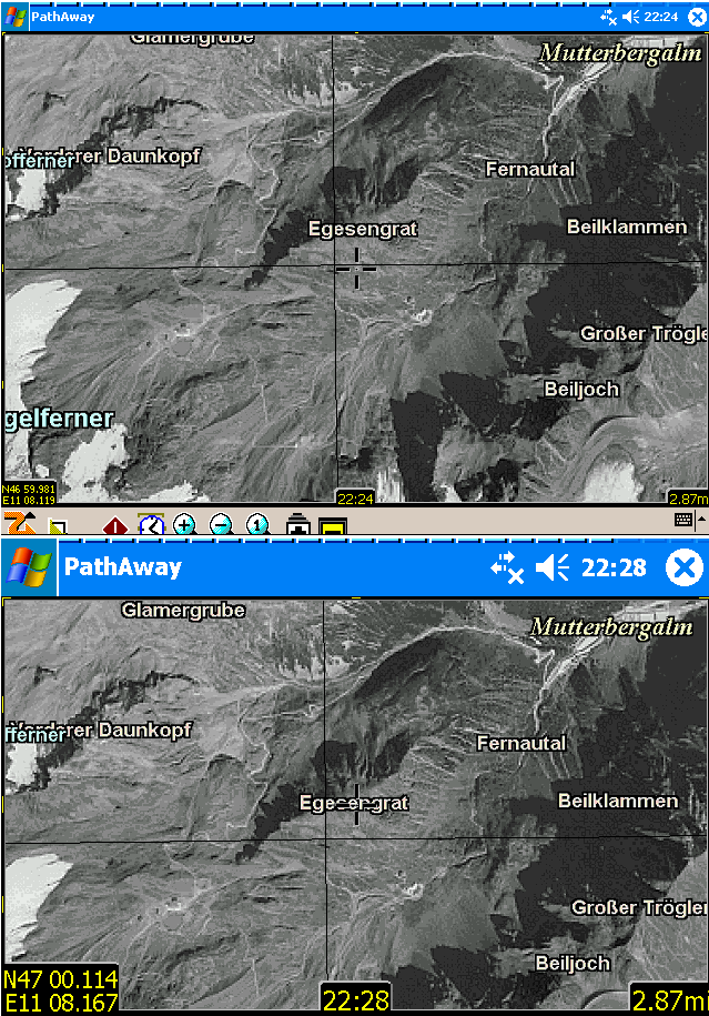

    Hier noch mal der direkte Vergleich von Real VGA und SE VGA auf dem hx4700 in Pathaway. Der hx4700 hat SE, wird von Pathaway auch unterstützt, aber man benötigt noch ein Extra-Tool ( SE-VGA=Freeware oder die Tweaks net2k=payware ).
    vg
    Toslink
  • Genau das hatte ich mit schon gedacht das SE_VGA nötig ist
  • Weiß einer von euch, warum bei PW unten ein paar Bildzeilen abgeschnitten werden?
    @tronic101
    Habe nur SE_VGA drauf. Sonst nix in der VGA-Richtung. Damit geht eigentlich fast alles prima. Außer eben diverse Programme, die bislang noch nicht so mit VGA klarkommen.
    Einmal editiert, zuletzt von mr.boombasti ()
    Original von Toslink
    @tronic101
    vg
    Toslink
    Welche Version von PW habt ihr eigentlich?
    Ich habe gestern auf Version 3.10.44 upgedatet, und diese Version unterstützt jetzt VGA auch auf SE-Geräten.
    Im Klartext: ich muss auf meinem Loox 720 nicht mehr mit SE_VGA in den Real-VGA-Modus umschalten, die Kartendarstellung ist jetzt auch in QVGA gestochen scharf. Sehr erfreulich, damit hat man die klasse Übersicht und trotzdem normal große Buttons :)
    (Screenshots werden natürlich mit 320x240 erzeugt. Deren Qualität kann man deshalb vergessen, für vernünftige Screeenshots muss ich noch in Real-VGA umschalten)
