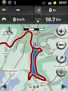

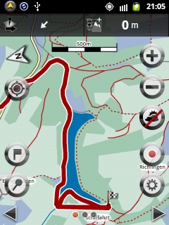

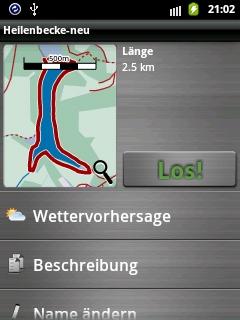

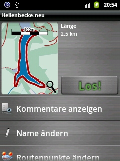

    Ich habe heute nochmal beide Versionen mit einer Route ausprobiert. Die Routenberechnung bei der Version 2.2 funktioniert nicht und liefert wirre Ergebnisse.
    Nachfolgende Bilder stellen im Vergleich die Unterschiede zwischenden Vers. 2.0 und 2.2 dar:
    Version 2.0.9
    B1 B2 B3
    Die gespeicherte Route umfasst, s. Bild 1, lediglich den Weg um eine Talsperre. Der Startpunkt befindet sich in Höhe des Ziels, s. Bild 3.
    Die Route wurde aufgerufen von einem ca. 7 km Luftlinie entfernten Standpunkt. Nach Berechnung wird die Route ordnungsgemaß berechnet/angezeigt und die Zielführung funktioniert auch.
    Version 2.2.0
    B1 B2 B3
    Die Bilder erklären sich wohl von selbst. Es handelt sich wohlgemerkt um genau die gleiche Routendatei. Auch die sonstigen Bedingungen und Karten sind gleich. Man sieht deutlich, das bei der eigentlichen Route um die Talsperre die Berechnung fehlerhaft ist.
    Es dürfte sich wohl um einen Bug handeln, der, wie ja schon erkannt, zu einem Totalausfall der App führt. Sie ist derzeit nicht brauchbar.
    Ich hoffe, das Medion sich der Sache schnell annimmt.
    MfG
    Klalo008
