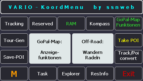

  • Neuigkeiten zum KoordMenu!
    Es ist jetzt möglich mit TourGen eine Tour zu laden, wobei GoPal-Anzeigen die aktuelle Etappe wiederspiegeln.
    Die Koord-Anzeigen spiegeln hingegen das Endziel der Tour wieder - z.B. bei kmLL (Entfernung in Luftlinie).
    So kann man bei einer Tour schnell erkennen ob man sich dem Endziel schon nähert oder noch entfernt.
    Unter Einsatz des Kompass kann man so schnell und gut entscheiden, ob man die Tour bis zu Ende fährt
    oder abbrechen muß - weil es vieleicht zu spät wird.
    Auch kann man einfach nur andere Ziele in Koord laden als in GoPal.
    Zuvor abgespeicherte Positionen können so in Koord geladen werden
    und man kann schnell erkennen ob man sich dem Objekt entfernt oder
    schon wieder nähert. Jeder kennt die Problematik - wie weit ist das Auto/Campingplatz/etc.
    entfernt (LL) und welche Richtung steht es überhaupt.
    Danke nochmal an Panik für das Script zur Zielfindung! ;)
    Bilder folgen!

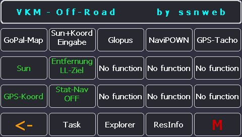

  • Das ist aber jetzt schon im Vario eingebaut.....
    Hallo Sokobana,
    hmmm, TourGen ist integriert - ja, aber ansonsten nichts davon.
    Warum ich TourGen ins KoordMenu packe, obwohl es im Skin ist?
    Weil ich es als eine Koord-Anwendung sehe und ich hiervon möglichst viel ins
    KoordMenu unterbringen möchte. SN und Walking No Map sind auch drin.
    Alles jedoch mehr oder weniger modifiziert.
    Ist dann halt ne Doppelbelegung oder falls Du noch einen Button benötigst
    könntest Du diesen frei machen.
    Luftlinie zur Zieletappe wäre also die Zusatzfunktion?
    Zum Ziel oder einem anden POI, dass ist der Clou und gibt es wohl noch nirgendwo! ;)
    Bedurfte auch einiger Rafinessen! :)
    Du möchtest z.B. im Wald einen Spaziergang machen, dann kannst Du:
    1) den Pakplatz als Poi speichern
    2) diesen Poi in Koord Laden
    3) Mit GoPal oder Glopus Dein Ziel anpeilen/navigieren
    Sun würde Dir die Richtung zum Auto zeigen und kmLL-Anzeige die EntfernungLL.
    Hingegen würden die GoPal- oder Glopus-Anzeigen die Angaben zum Ziel anzeigen.
    Du weißt dann immer in welcher Richtung Dein Auto ist und wie weit Du Dich hiervon
    entfernst.
    Es gibt aber noch viele andere nützliche Anwendungmöglichkeiten, wie in der Wüste oder
    bei einer Tour im Cabrio/Moped/WoMo. Auch beim Großstadtbesuch kann es nützlich sein.
    Und falls Du die GoPal-Werte mit den Koord-Anzeigen wiedergeben möchtest, dann kannst
    einfach umschalten - ist halt V A R I O! :P
    Du brauchst aber keine "Angst" zu haben, dass ich Dein Skin im KoordMenu wiederspiegeln möchte.
    Mein eigentliches Ziel ist es, dass ich ein KoordMenu aufbaue das Zeigt das Koord465 von Stefan DausR
    nicht nur ein kleines Zusatztool ist, sondern Möglichkeiten schafft die selbst brandaktuelle Navis
    nicht aufweisen können. ;) Mal abgesehen von meinem Eigennutzen - Moped und Off-Road! :)
