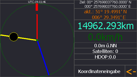

    Ich möchte Dir noch eine Entdeckung mitteilen:
    wenn ich das KoordMenu mit WndRefresh=-1 und der Taskleiste öffne, dann flackert nichts.
    Wenn ich das Koordmenu aber mit WndRefresh=1100 und der Taskleiste öffne, dann flackert die Uhr in der Taskleiste asynchron zum KoordMenu.
    Und dann hätte ich da noch eine Frage:

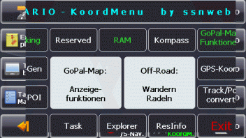

    Wenn ich das Koordmenu vom Settingmenu aus öffne und einen Button tätige, dann verschindet das KoordMenu zum Teil.
    Ich hänge am besten mal ein Foto an.
    Stephan

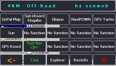

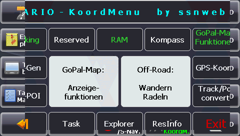

  • Hallo Stefan,
    hatte in Beitrag 553 beschrieben, das die Setting ein Problem mit der Hintergrundfarbe macht.
    Jetzt habe ich auch ein Problem bei der Taskleiste festgestellt - Sceenshot habe ich angehängt.
    Meine KoordMenu.txt habe ich wie folgt eingestellt:
    Window=0 KoordServ=3 wndrefresh=-1 t=1 rb=48 gb=48 bb=64
    PixWnd=-2,1,1,216,216,216,0,0,40,40,48\-2,1,1,216,216,216,0,0,224,232,232\-2,1,2,216,216,216,0,0,40,40,48|
    Hast Du hierfür eine Erklärung?
    Stephan
  • Hallo Stephan,
    hast Du ein bildschirmfüllendes "Hintergrundfenster" angelegt? Das wird zuerst dargestellt und überdeckt den gesamten alten Bildschirm.
    Vielleicht ist es das Beste, wenn Du mir den ganzen Koord-Code (per PN) schickst, damit ich mir das ansehen kann.
    Zum Flackern:
    Das Problem ist ja Folgendes:
    Egal ob GoPal oder NaviPOWM betrieben wird, muss ich irgendwie in ein "fremdes" Fenster malen. So lange der Inhalt des anderen Fensters statisch ist, ist das kein größeres Problem. Schwierig wird es bei dynamischen Inhalten (bewegte Kartenansicht), in die Koord etwas anderes dynamisch (Kompass) zeichnen soll.
    Es gibt in WinCE keine transparenten Layer, so habe ich nur folgende Möglichkeit:
    1) Die Koord-Einblendung erfolgt in einem transparenten Fenster.
    2) "transparent" bedeutet hierbei, dass die momentan an dieser Stelle befindlichen Pixel nicht gelöscht werden, sondern sie werden als Hintergrund eingefroren.
    3) Nun kann ich in das neue Koord-Fenster (auf den alten Hintergrund) zeichnen.
    4) Um einen neuen Hintergrund zu erhalten, blende ich das Koord-Fenster kurzzeitig aus, damit die andere Anwendung den Bereich neu zeichen kann und schalte dann das Koord-Fenster wieder ein und zeichen den Inhalt auf den nun ggf. neuen Hintergrund, usw.
    5) Das Intervall, wie oft das geschieht, stellt man mit wndrefresh= ein.
    Das Ergebnis flackert leider um so mehr, je größer die Einblendung ist.
    Ohne direkten Zugriff auf die Zeichenroutine des Zielfensters sehe ich keine andere Möglichkeit.
    Stefan
