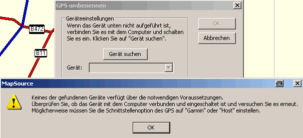

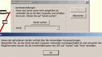

Nein, es geht nicht. Der Updater will entweder eine serielle Schnittstelle oder ein GArmin-GPS an USB haben. Das angeschlossene und von Windows erkannte "Massenspeichergerät" nüvi will er nicht als Garmin GPS anerkennen. Ist übrigens in der Mapsource- Software das Gleiche- die erkennt das 310 auch nicht als Garmin- GPS.
