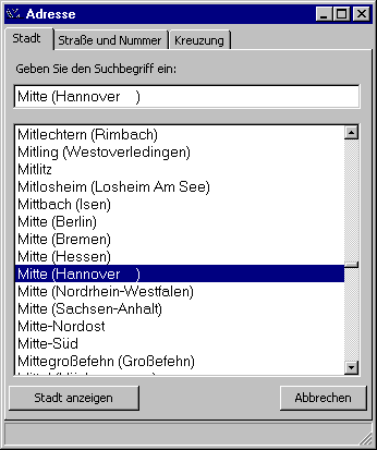

  • Hi, Ich habe gerade herausgefunden das bei allen Städten wo was in Klammern dahinter steht Z.B. Hannover ( Mitte) keine Straßendaten geladen werden
    alles was ohne Klammer ist, hat Straßendaten.
    Könnt ihr ganz einfach am PC mit der Medionconsole probieren, Schaltfläche Adresse ( oben rechts ), Doppelklick auf Aachen, Register Straßen ist dann geladen.
    Doppelklick auf Aachen ( Mitte ) Registerkarte Straßen bleibt leer.
    Könnt Ihr beliebig oft mit anderen Städten reproduzieren.

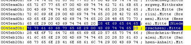

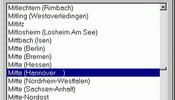

  • Ich glaub ich hab den Fehler... Hannover heisst nicht Hannover, sondern "Mitte (Niedersachsen)" :rolleyes:
    Den Ort Mitte gibt es auch noch in weiteren Bundesländern, wahrscheinlich ist das dort der selbe Fehler.
    [Blockierte Grafik: http://img98.exs.cx/img98/1855/mitte.jpg]
    Einmal editiert, zuletzt von Snappy77 ()

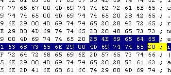

    Original von Snappy77
    Daß würde bedeuten daß man den Fehler mit etwas Geduld und einem geeigneten (Hex)Editor wie Ultraedit selber duch ändern der Ortsnamen in den Quelldaten beheben könnte ;)
    Mal sehn...
    Tobias
