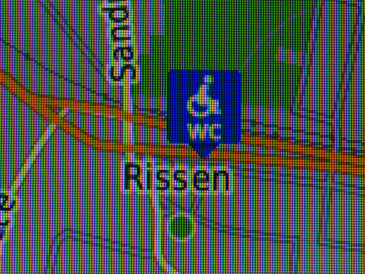

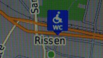

    Anders als an vielen Stellen beschrieben, ist die Größe, die Garmin anzeigen kann, 72x72 Pixel. Das Icon wird zentriert über den gewünschten Koordinaten angezeigt. Wenn man also z. B. ein kleines Fähnchen bauen will, das genau auf den Koordinaten steckt, muss man die untere Hälfte des Icons transparent machen. Die Icons müssen BMP sein, 8bit, indizierte Farben. Echte Transparenz funktioniert anscheinend nicht, man muss Magenta (RGB FF00FF) verwenden. Ich hänge mal ein Beispiel an, das Icon ist 30 px breit und 72 px hoch. Die untere Hälfte ist komplett Magenta, wird als transparent, in der oberen Hälfte ist das eigentliche Icon.

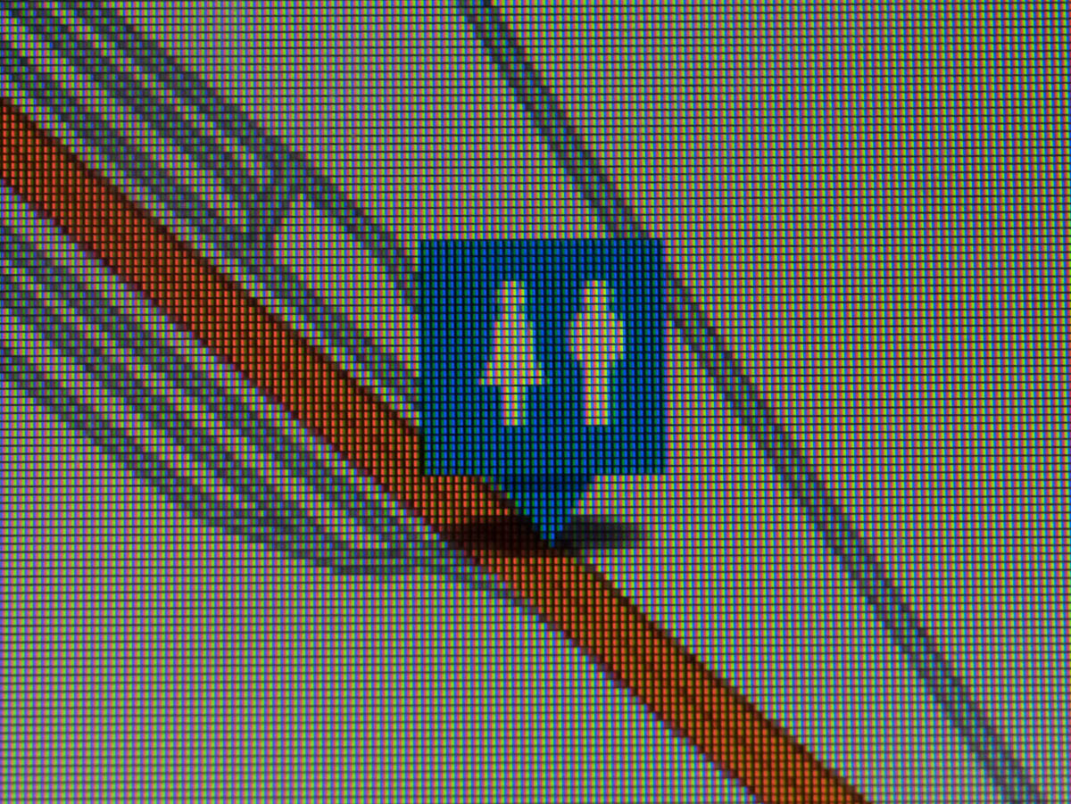

    Klappt soweit ganz gut, nur eine Herausforderung habe ich noch nicht gemeistert: Teiltransparenz. Die Original-Garmin-Icons haben einen Pseudo-Schatten, eine graue Ellipse, die durchscheinend angezeigt wird. Das kriege ich nicht hin.
