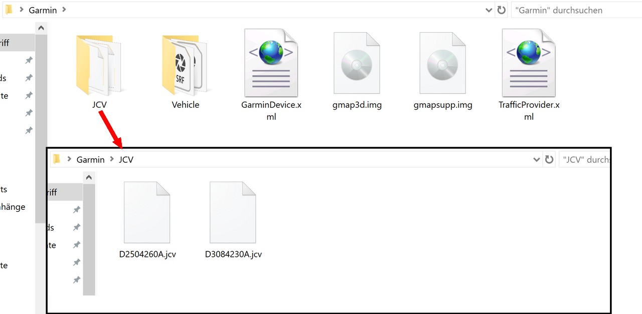

    - Im Winterauto fährt ein 2015er Kenwood DNX7150DAB (mit frischer SW 1.7)
    - letztes update mit Garmin Express war NT2017.00
    - habe dann diese Woche die SD Karte formatiert und mittels Kenwood/Garmindevice.xml das update betrauen wollen
    - alle 15-20% Kartendownload gab es dann den Fehler was ein Abbruch des updates zur Folge hatte
    - habe die Express App via Win10 und OSX probiert, immer wieder der gleiche Fehler
    - meine Vermutung 3 Jahre Kenwood gratis update iss somit mit 2019 ausgelaufen
    Nun konnte ich die die aktuelle NT2019 map beschaffen bin dann hier über Eure Hinweise gestolpert
    - gimgunlock-0.04
    - und SD Karten Dateistruktur

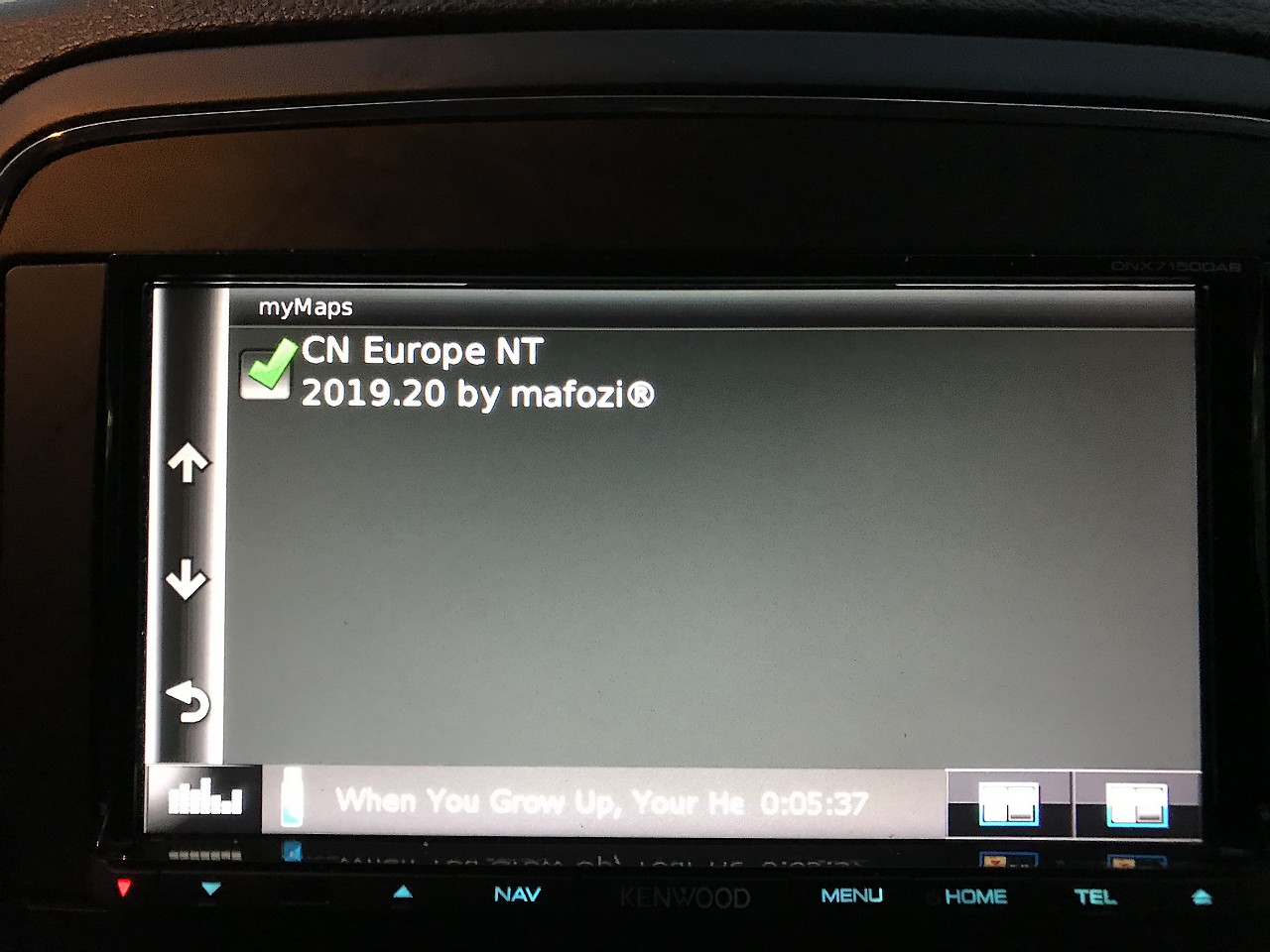

    Heute Morgen auf den Weg zur Arbeit - Karte rein - funzt - breites lächeln im Gesicht - bin begeistert.
    Feedback:
    --> somit auch zum DNX7150DAB mit SW1.7 ist der beschriebene Weg funktional
    Vielen Dank @all

  • Hallo Ronald,
    wie sieht bei dir denn die SD Karte nach dem Einlegen in deinem Kenwood aus, wenn du im Kenwood auf auf KArten aktualisiern clickst. Ich habe das DNN 9150 und dort funktioniert es anscheinend immer noch nicht, da es dafür keine neue Firmware gab oder ich nicht alle korrekt mache.
    Hast du die 2019.2 NT oder NTU Karte? Laut deinem Screenshot steht ja nur NT?
    Oliver
