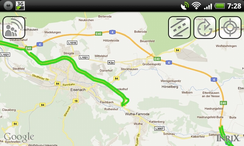

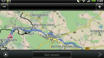

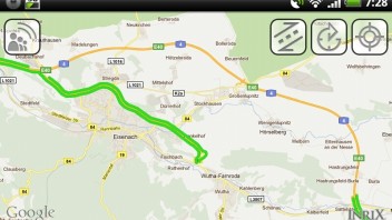

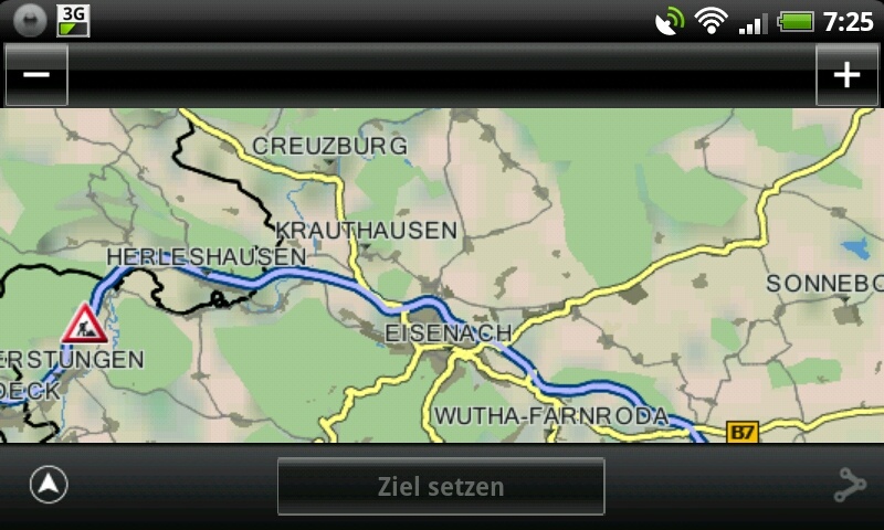

...ich sage nur: Eisenach!
Ich bin dort mit Navigon-Android schon über die Äcker gefahren und habe mich gefragt: Was macht eigentlich Navigon, wenn es hier einen Stau gibt? Naja, Inrix deckt die Umfahrung von Eisenach einfach nicht ab. -
Ich bin dort mit Navigon-Android schon über die Äcker gefahren u....Wann? Welche Navigon Maps waren das?

..am 26.6. am frühen Nachmittag. Und die Maps waren die, die Navigon den Android-Usern noch immer als die aktuellsten verhökert: -
..am 26.6. am frühen Nachmittag. Und die Maps waren die, die Navigon den Android-Usern noch immer als die aktuellsten verhökert:poooh
kein Wunder.Danke!
der Osten ist wohl immer noch - irgendwie - "Entwicklungsland". wir waren kürzlich in Dresden und dort kannte auch Google zB eine Umgehungsstraße nicht. (Kesselsdorf)
...der Osten ist wohl immer noch - irgendwie - "Entwicklungsland".
Wenn Navteq eine Autobahn mit einem Jahr Verspätung erfasst und Navigon uns veraltete Karten verkauft, dürfte der "Osten" eher nicht das Problem sein.
