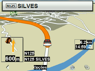

  • Ein Freund hat sein Navigon 8410 auf die Premiumversion hochgerüstet. Allerdings haben wir noch nicht herausgefunden, wie man nun das 1-Click-Menu aktiviert, so dass die untere Menüleiste automatisch ausgeblendet wird. Wisst ihr, wo man die Einstellung findet?
    Hardreset nach Upgrade nicht vergessen, dann sollte die unterste Leiste (Optionen/Telefon etc.) weg sein.
    Diese Funktionen kannst Du dann durch Antippen des Displays aufrufen (Straßennamen verschwinden, dafür erscheinen dann an dieser Stelle die Schaltflächen zum Aufrufen der Optionen bzw. Telefon)

  • Wenn der Hardreset nicht hilft einfach unter "Optionen/Einstellungen/Optionen"* den Punkt "Auslieferzustand" auswählen.
    Ich hätte einen Ansatz, die beiden Felder für die Straßen weg zu bekommen:
    Man könnte dann einfach die Transparenz Felder auf 100% setzen (und die Straßennamen wären damit unsichtbar EDIT: dachte ich zumindest).
    Bin gerade dabei, das an anderer Stelle herauszufinden, weil ich gerne eine etwa 50%ige Transparenz an dieser Stelle haben möchte...

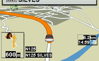

  • Habe die Schrift nicht ganz weg bekommen, aber vielleicht reicht Dir das ja schon:
    index.php?page=Attachment&attachmentID=1104484&h=f18fd7e22214fb8bf5a16fc75e4e1c323a3dfe43
  • Hallo Garfield_,
    deinen Tipp mit Optionen ---> Auslieferungszustand habe ich befolgt und siehe da, es klappte. Die untere Menüleiste blendet sich nun immer automatisch aus. (Mit dem Hardreset klappte es ja nicht.) Nun würde ich gerne auch noch die Straßenfelder transparent machen. Welche Datei hast du bearbeitet bzw. welche Einträge hast du geändert?
    Hallo carvalhal,
    welche Änderungen in welchen Dateien hast du vorgenommen, um diesen Stil hinzukriegen?
    So hatte ich mir das vorgestellt. So hat man wirklich viel mehr von der Karte.
    Einmal editiert, zuletzt von Mate Matic ()
